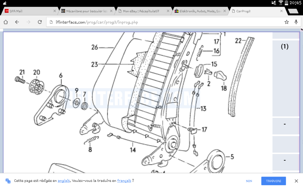

laurent.P a écrit :191881595 (le court) dispo chez vw
171881596D (le long) plus dispo chez vw...![]()
Je me suis renseigné aujourd'hui Laurent, il semblerait que pour les cabriolets de 84 a 93, les deux cables soient de meme longueur, a savoir 69 cm.
Je ne sais plus que penser, je vois lundi un sellier qui a coup sur me dira ce qu'il en est.
Merci en tous cas de ta réponse

Re: Mécanisme pour basculer les sièges cassé!
même longueur? Effet d'optique!
- Gagnant de l'année
- Messages : 4348
- Version : Azur
- Âge : 64
... Ah oui je comprends mieux grace a ton schéma...
Voilà, j'ai mes câbles et come tu me l'a dit Laurent, en définitive il y a effectivement deux câbles de longueur différente par siège.
Merci donc pour ton éclairage :cool
