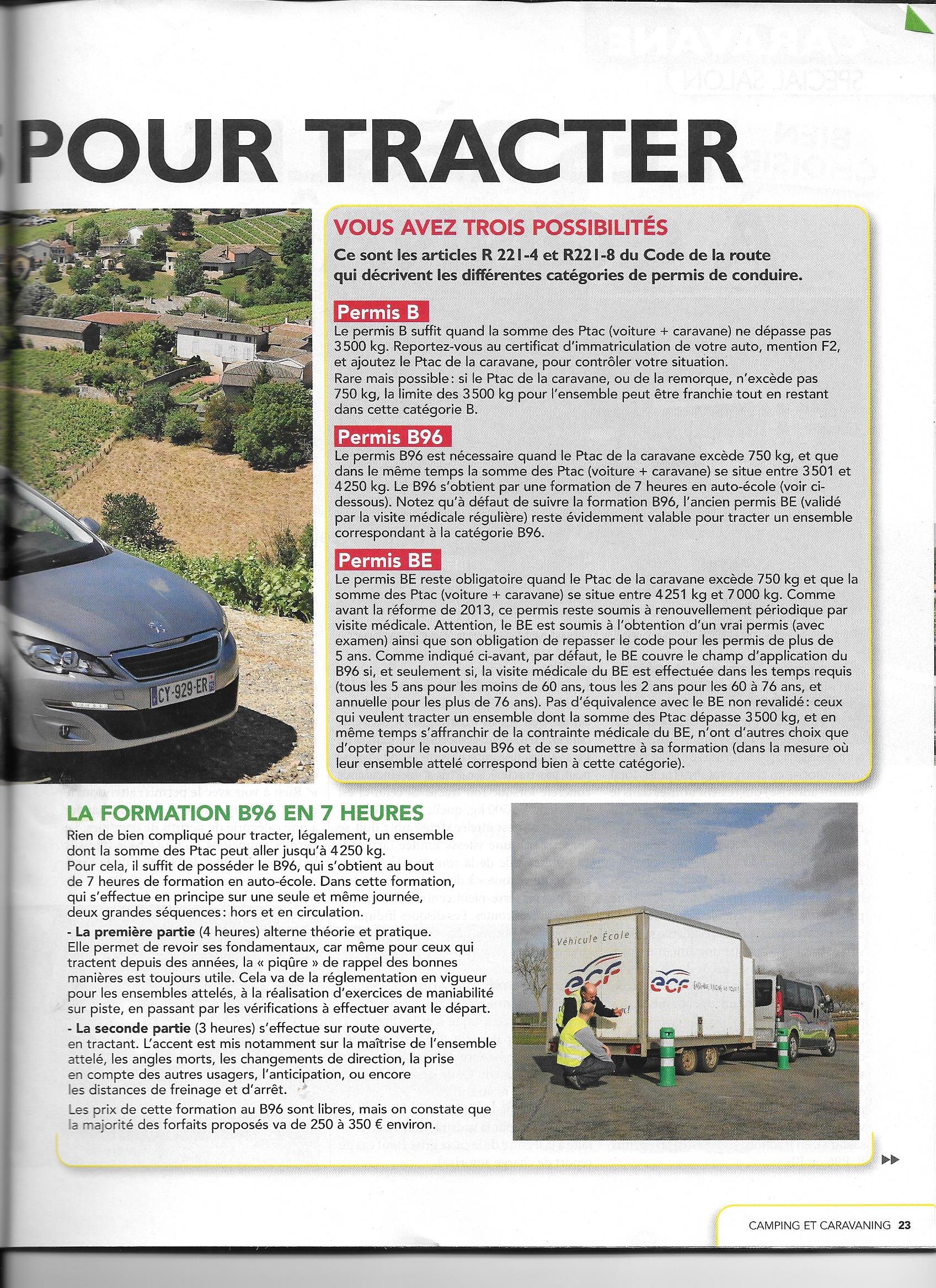

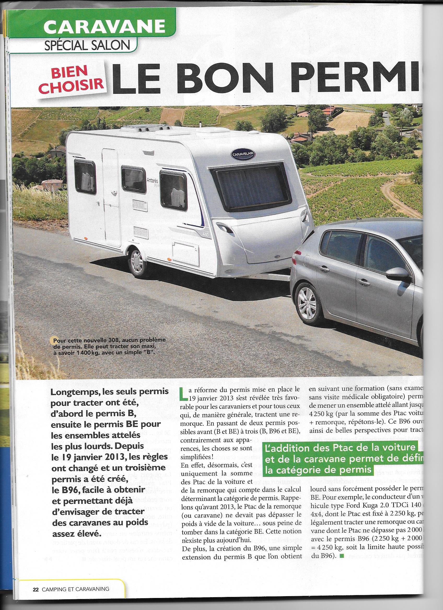

Suite à des questions soulevées sur un autre post, quelles sont les règles en matière de transport d'un cab sur une remorque porte-voiture ?
La règle :
Quelques précisions complémentaires :
On ne parle que de poids légal et non de poids avéré ou vérifié.
Pour une voiture le PTAC (F2 sur le carte grise) est le poids en charge autorisé.
Que la voiture soit vide ou chargée, on s'en moque.
Avec 5 passagers ou un seul, idem.
Pour la remorque c'est la même chose.
C'est l'homologation qui fait foi.
Une remorque de 1300 kg fera aux yeux de la loi 1300 kg même si elle est vide et ne transporte rien dessus.
Pour connaitre le poids tractable maximum avec un permis voiture, on fait donc :
3500 kg (poids maxi autorisé avec le permis B) - le PTAC de la voiture = poids maxi de la remorque possible (PTAC)
Certaines voitures autorisent un report de charge, c'est à dire de pouvoir reporter sur la remorque une charge qui ne serait pas effectivement dans la voiture.
Par exemple, si je voyage seul, je peux reporter le poids des passagers non à bord sur la remorque que je tire.
Attention, ce report de charge ne figure que dans le livret de la voiture et doit avoir été expressément autorisé par le constructeur (il est exprimé en kilos). En France, les marques qui utilisent le plus souvent ce report sont Citroën et Renault.
En cas de contrôle, ce sera à vous de prouver que le constructeur autorise bien ce report de charge.
Si la remorque qu'on nous prête (ou qu'on loue) fait par exemple 2000 kg de PTAC, on ne pourra la tracter légalement que si le PTAC de la voiture fait maximum 1500 kg (total = 3500 kg avec permis B) ou alors avoir le permis B96 qui autorise 4250 kg.
Dans ce cas, 4250 - 2000 = 2250 kg pour la tractrice.
