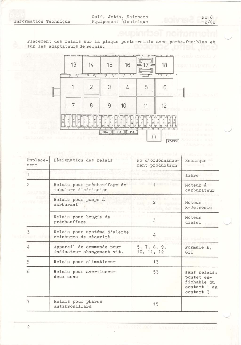

Voici une version réactualisée afin que tout le monde s'y retrouve en cas de pannes électriques.
Au cas ou, l'ancien sujet est ici.

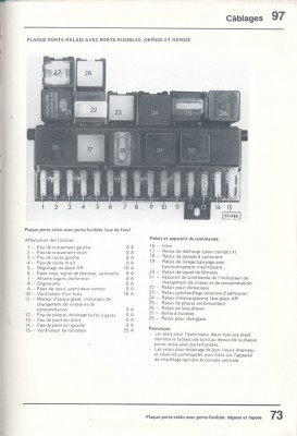

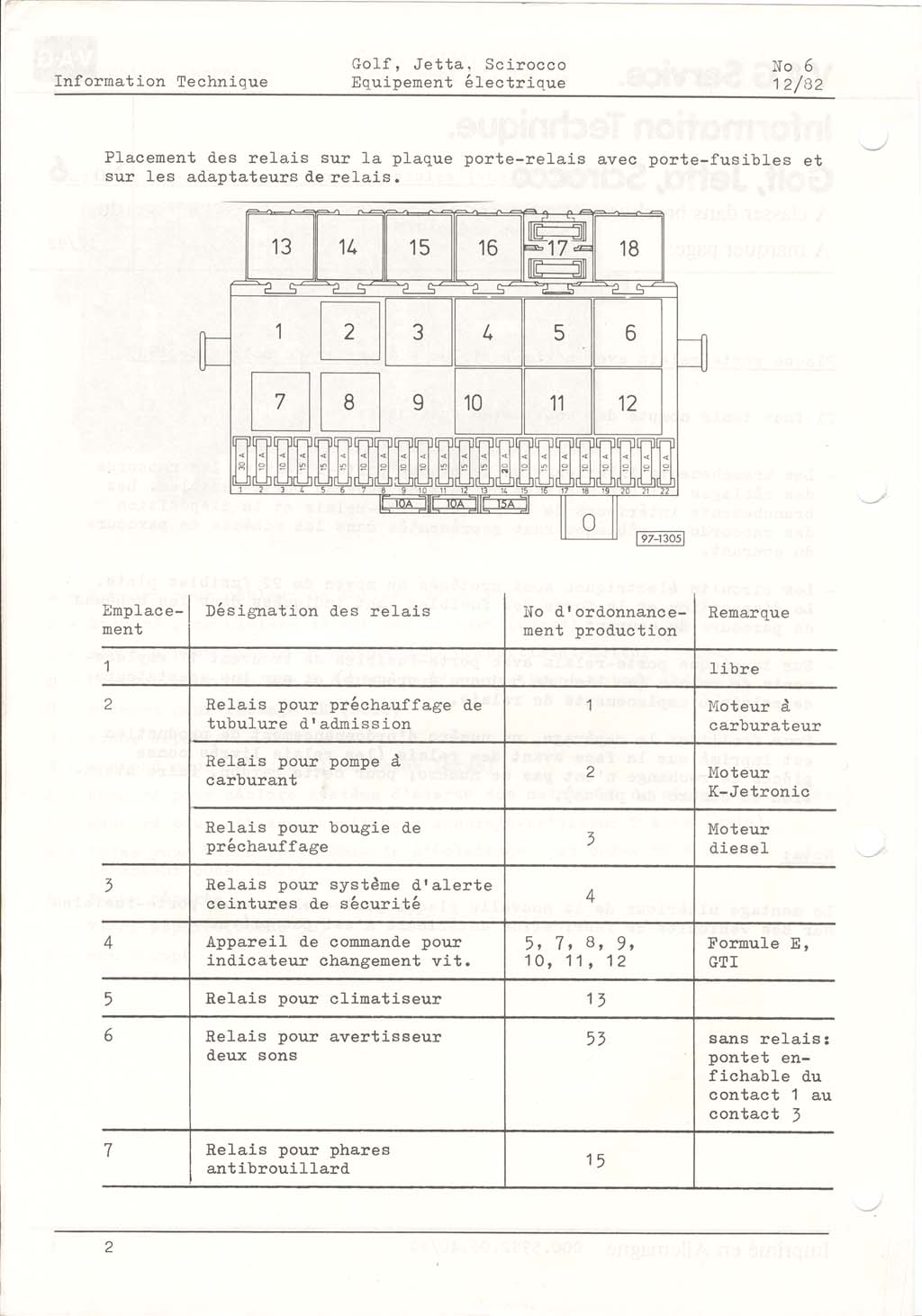

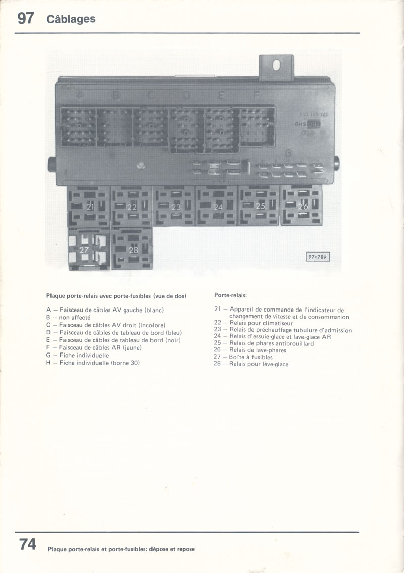

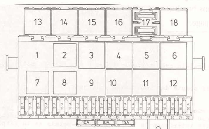

Les emplacements sur la platine porte fusibles/relais
La doc VW de 1982
C'est aussi p 80 et 81 de la notice de bord téléchargeable sur le site One Cab
http://www.golf1cabriolet.com/les-notices-de-bord/
La doc VW de 1982

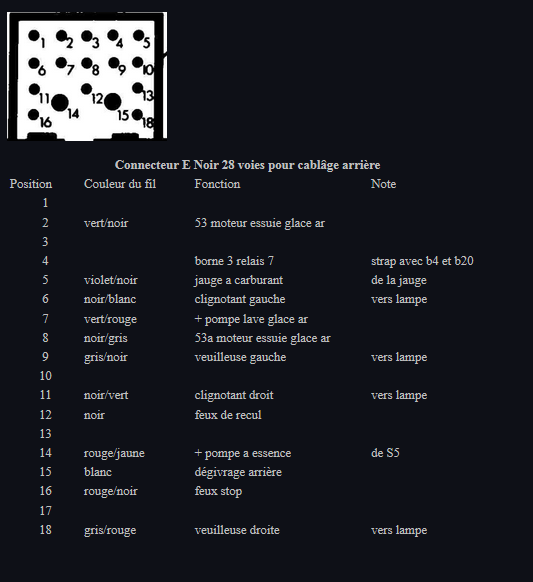

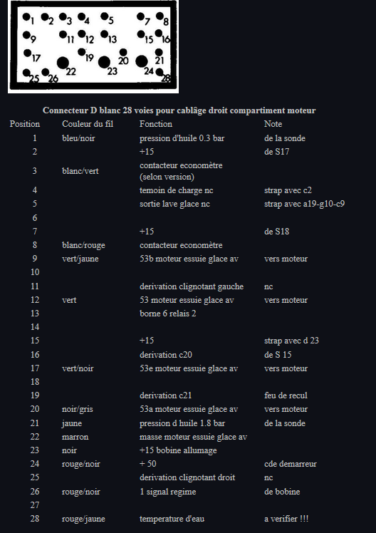

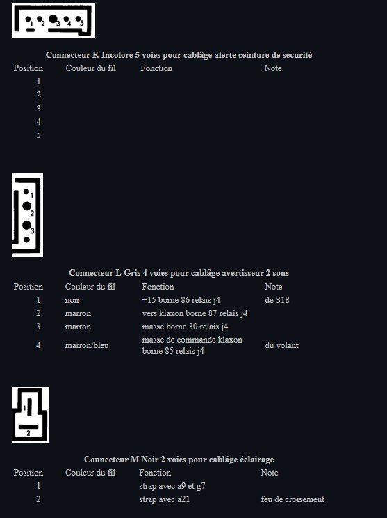

L'excellent travail fait par Electric Boy que l'on retrouve ici
http://electricboy2.free.fr/index.htm
Les emplacements sur la platine porte relais/fusibles

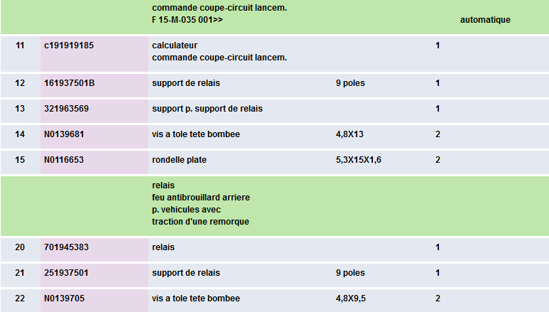

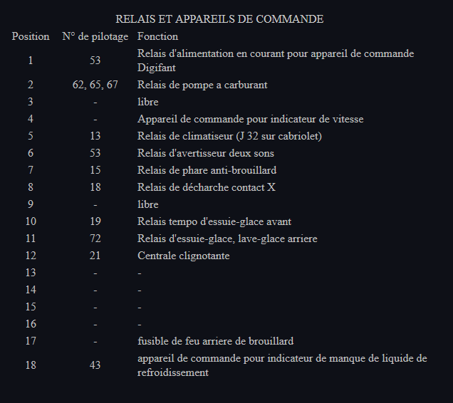

Les fonctions de chaque fusible/relais (captures d'écran site Electric Boy) :

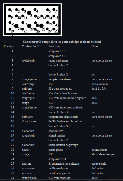

Les connections arrière de la platine fusibles/relais (captures d'écran site Electric Boy) :

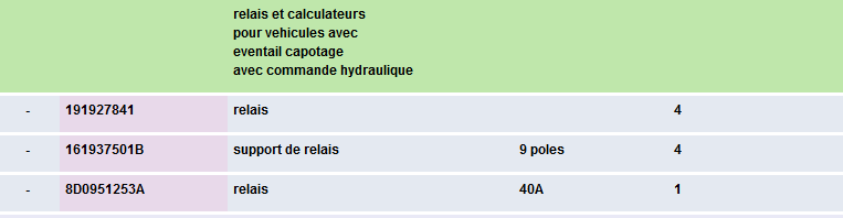

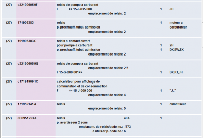

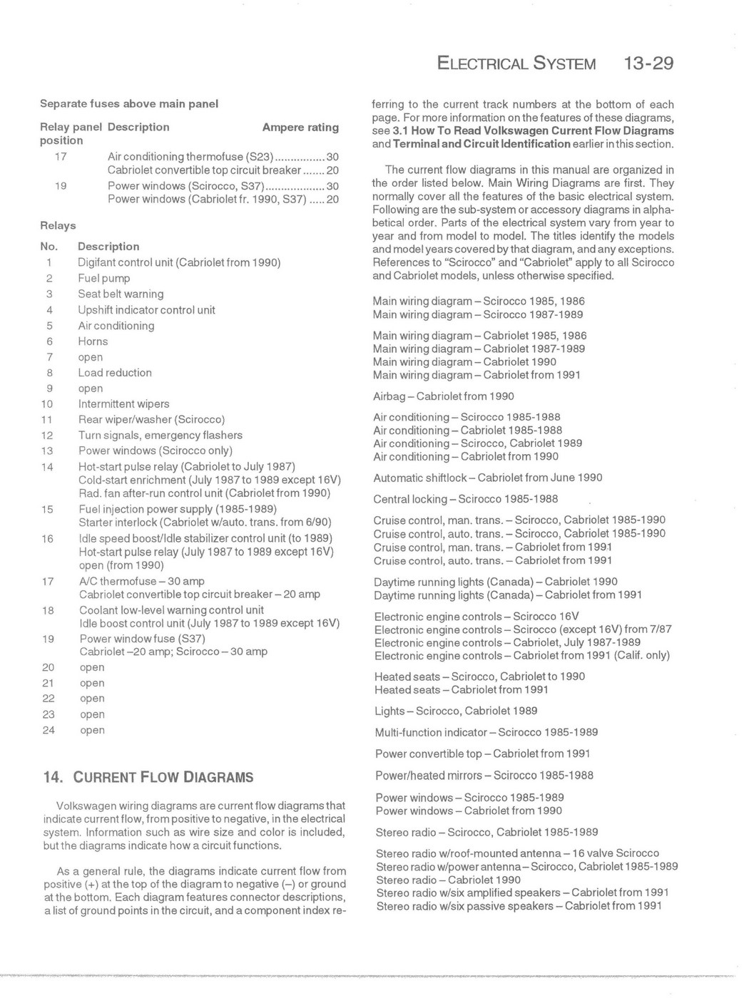

Les emplacements des relais et leurs références VW ...

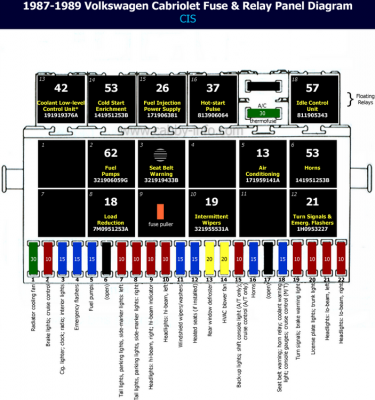

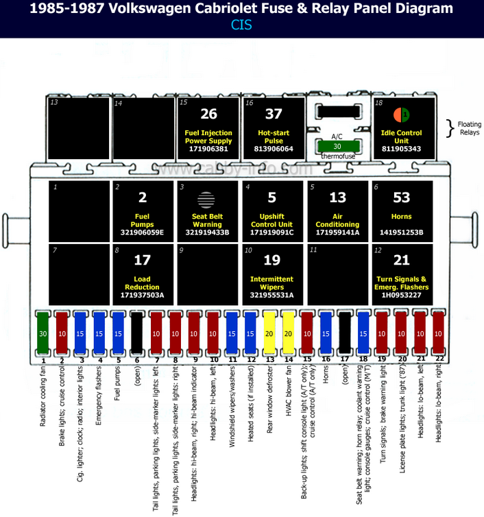

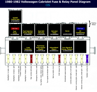

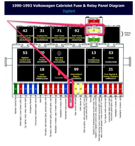

Les schémas de nos amis de Cabby Info
http://www.cabby-info.com/electrical.htm
NB : sur les version Européennes 90/93, le fusible en position 12 (non affecté sur Cabby info) alimente les vitres électriques.

Re: Platine porte fusibles & porte relais
La position 12 correspond bien aux vitres électriques sur les cabs Européens.

Bonjour, j ai besoin de votre aide
Sur mon cabriolet de 1983 la ventilation intérieur est HS.
J aimerai tester le fusible et le relais avant de changer le petit moteur de ventilation habitacle que j ai déjà en ma possession.
J ai bien trouvé la photo de la boîte à fusible 1983-1984 au sein du sujet avec les relais 17,19 et 21 juste au dessus des fusibles mais je suis perdu sur quel fusible est dédié à cette ventilation habitacle et quel relais,
Grand merci d avance
- Messages : 12318
le fusible c'est le 14, pas de relais pour la ventilation chauffage

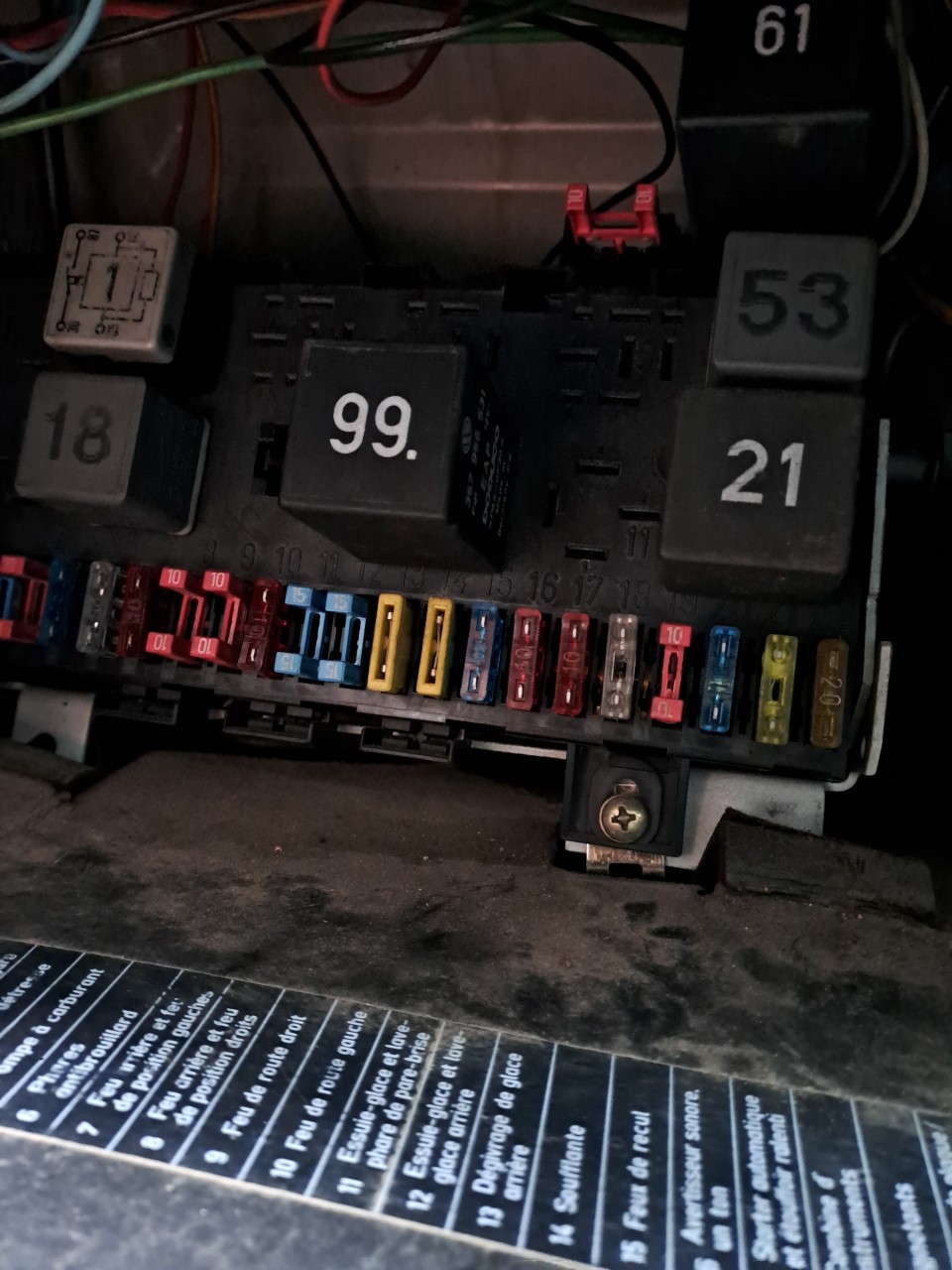

Je suis inscrit depuis quelques temps et je suis désolé si je n'aurais pas dû poser à la question à cet endroit.
J'ai une golf cabriolet 1.8l 90cv de 1991 (155EX) et je sèche sur un point. J'ai un Pierburg 2E2. Il y a deux connecteurs électriques qui s'emboitent sur le coté gauche plus un connecteur pour le starter auto. JE n'ai pas de courant au niveau de ces connecteurs. Il y en a eu à un moment puisque je l'ai constaté avec un testeur, mais il n'y en a plus et je ne sais pas pourquoi. Il n'y a donc plus le stater auto qui s'enclenche et le ralenti ne tient pas. J'ai regardé le fusible 17 qui a claqué et que j'ai changé. Il y a bien eu le courant, mais là rien. On m'a dit que ce serait peut-être un relais, mais lequel? et où se situe-t-il.?
Merci pour votre aide et bonne soirée
Claude
Claude
- Messages : 12318
relais en position 2
