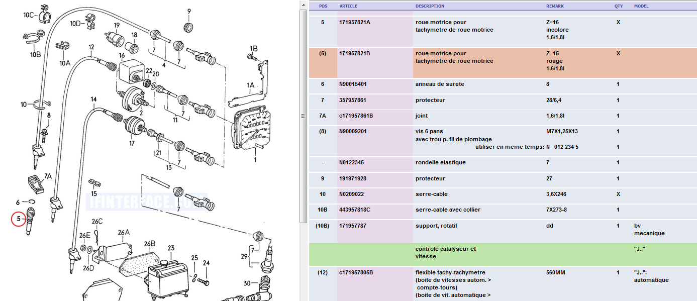

Pour ton compteur deux embouts (les deux dispos chez VW) : un incolore (16) et un rouge (15).
Voilà le schéma

Pour le compteur, la vitesses fonctionne, l'embout entraine donc bien le cable, le problème peux quand meme venir de la ?
Dans tout les cas j'ai un cable et un enbout (rouge) touts neufs qui attendent, je monterai ca ce weekend. `Si le probleme ne viens pas de la, ou dois-je me pencher pour trouver la solution ?
