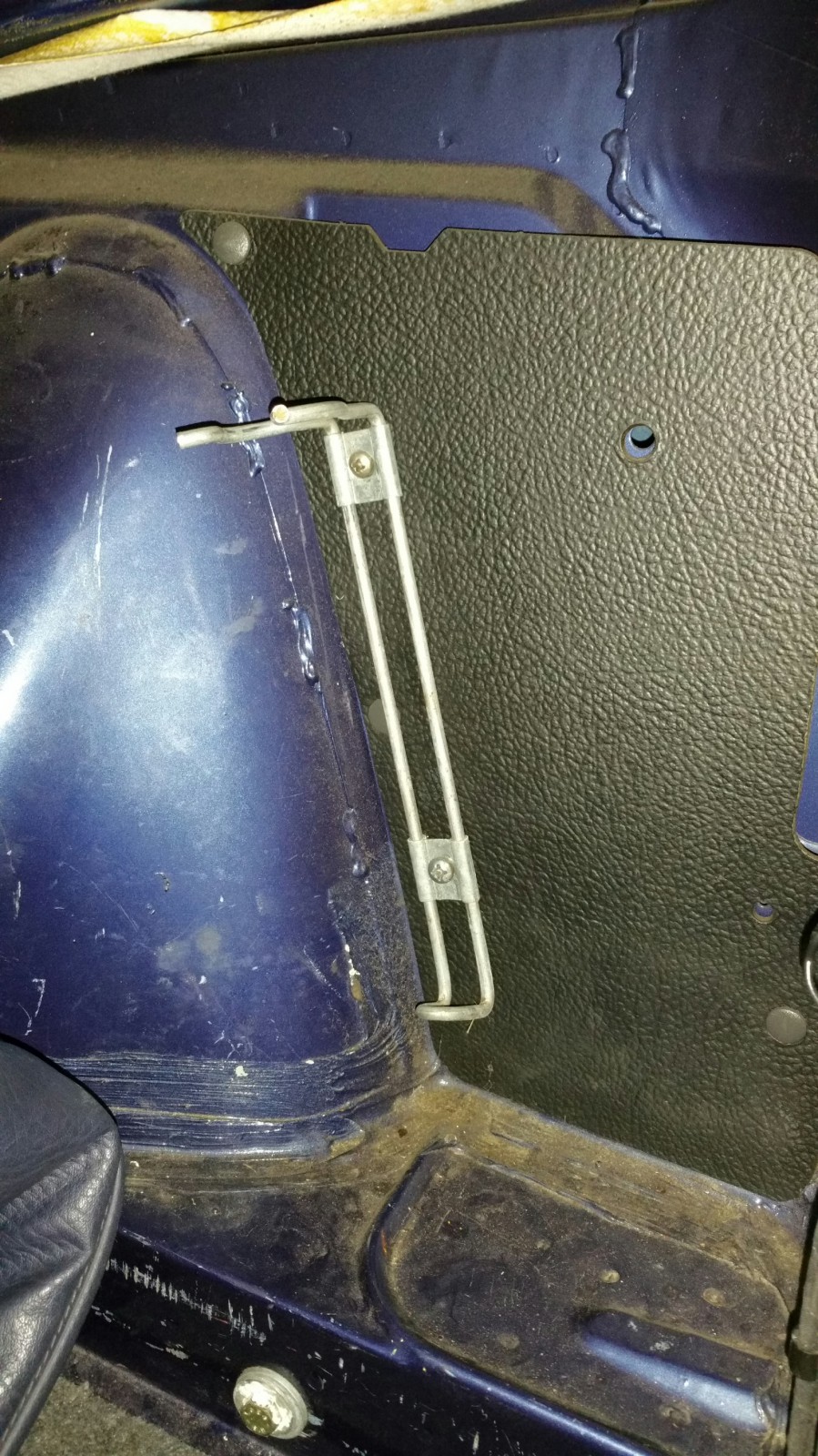

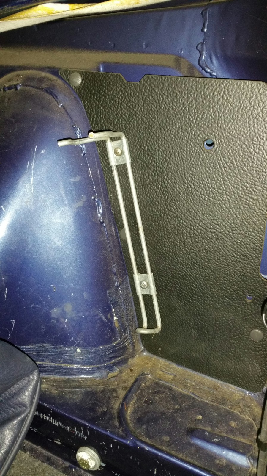

Mesdames, Messieurs,
Je cherche à installer un extincteur dans ma golf.
Je sais que dans certains pays cela est obligatoire, savez vous ou et comment ils sont posés d'origine en Belgique ?
Merci d'avance si vous avez des infos.

Merci beaucoup pour ces photos.
Je pensais qu'en Belgique c'était situé sous le siège, j'ai eu une BMW belge et l'extincteur était situé sous le siège, bien plus pratique en cas de problème urgent.

Sur d'autres véhicules c'était effectivement sous le siège. Mais l'assise du cab est assez basse. Après je ne sais pas si il y a une législation belge ou si l'installation est libre concernant l'emplacement

En cherchant le meilleur endroit pour placer l'extincteur, je rappelle pour la Belgique:
les règles en vigueur:
5° Les extincteurs doivent être placés dans un support en un endroit parfaitement visible et facilement accessible. Au moins un extincteur doit se trouver à la portée de la main du conducteur. Les extincteurs doivent être en ordre de marche;
6° Le support de l'extérieur doit être fixé au véhicule et l'extraction de l'extincteur de son support doit pouvoir se faire en un temps n'excédant pas 10 secondes;
7° Le dispositif de mise en œuvre de l'extincteur doit être scellé par un fil métallique ou plastique et un scellé (p. ex. plomb) portant le sigle du fabricant.
Donc malheureusement on est pas sensé le mettre dans le coffre. Mais....

Fred59, ton extincteur ne doit pas être d'origine vu son support.
C'est celui que tu trouvais dans n'importe quel centre auto il y a quelques années.
Après j'en ai un dans la golf et il est sous le siège avant mais non fixé. Après mes sièges ne règlent pas en hauteur donc plus de place.
