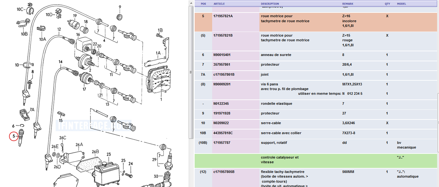

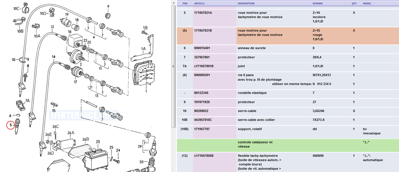

Re: essuie glace, lave vitre et Compteur
Pour ton compteur deux embouts (les deux dispos chez VW) : un incolore (16) et un rouge (15).
Voilà le schéma
