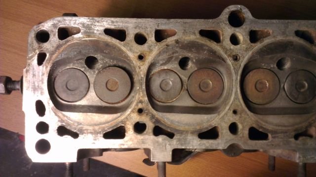

Je vais faire des photos de la culasse. Elle est démontée.

Voilà les photos de la culasse.
Il manque de la matière entre les soupapes 3-4 (en partant de la gauche) et un peu moins sur les soupapes 5-6.

A mon avis,le manque de matière est peut être pas trop grave, mais culasse a faire éprouvé et/ou rectifie
Et voir pourquoi deux soupapes sont ouvertes alors que tous est déposé.

Qu'es-ce que ça veut dire "éprouver" pour une culasse ? C'est lorsque l'on met la culasse sous pression ?
Je peux la contrôler seulement je n'ai pas les cotes.. :(
L'arbre a came n'est pas démonté...

A voir le plan de joint, je pense que ton joint de culasse était pas mal fatigué. Je suppose que tu dois avoir les cerclages métalliques du joint autour des cylindres qui doivent être pourris, surtout celui autour du cyl n°4 ?
Ceci expliquerait la fuite de compression vers le circuit de refroidissement,la dureté des durites que tu as constatée, entrainant des désamorçages de la pompe à eau et donc surchauffes.
Ces surchauffes pourraient aussi expliquer la fonte de l'alu entre les soupapes... mais pour ça il faudrait que aies rudement chauffé ! Tu as roulé longtemps en mode ainsi dégradé ?
Après, tu dois encore vérifier le jeu des quatre soupapes encadrant les manques de matière. Des soupapes ne fermant plus pourraient expliquer cela.
Le réglage trop pauvre ou avance trop grande sont d'autres pistes.

-Tu nettoies tes plans de joints,vérifies la planéité au réglet, vérifies l’étanchéité des soupapes (remplacement et rodage si nécessaire) , remets un joint de culasse neuf et allume un cierge pour que la culasse ne soit pas fissurée .
- Tu donnes la culasse à contrôler au niveau de sa planéité (rectification si nécessaire), de son étanchéité (remplacement de la culasse si non étanche), tu fais ce qu'il faut autour des soupapes (remplacement éventuel, rodage) sans oublier de remplacer les joints de queues et tu remontes la culasse.Là pas besoin de cierge.

Pour vérifier l’étanchéité des soupapes, retourne la culasse et verse de l'essence dans une chambre de combustion en veillant au préalable que les cames aient bien du jeu avec les poussoirs des soupapes que tu testes.
Si les soupapes sont étanches, l'essence doit rester dans la chambre un bon moment (surtout que le vrai test se fait ressorts déposés).
Si ça fuit, dépose la ou les soupapes en cause et regarde si un rodage suffit à rendre l’étanchéité.
Si soupape creusée: à remplacer puis rodage.
Si siège creusé : siège serait à faire remplacer et franchement, là , dans l'état actuel de ta culasse, cela ne vaut vraiment pas le coup.
En résumé,si culasse plane, il peut être tenté le tout pour le tout en remontant la culasse telle quelle avec soupapes rodées.
Cela te couteras un joint et des goujons + éventuellement quelques soupapes que tu pourras récupérer si ça se passe mal.
Mais franchement, à ta place je serais bigrement tenté de remplacer la culasse.
A ce prix, tu achètes la tranquillité.
