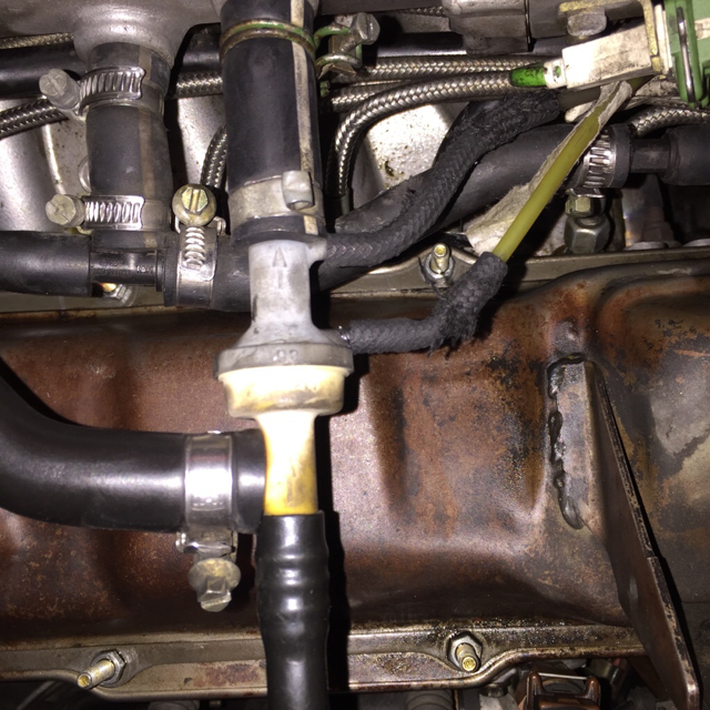

Par contre je viens de cassé un embout sur le clapet anti retour de dépression qui va vers le Capteur de saut de pression.
Je l'ai récolé mais je pense que ça va pas tenir.
J'ai regardé sur E T K A mais je trouve pas la ref.

Monsieur est servit !
http://www.mecatechnic.com/GO1_GH24530_ ... 611933.htm
ça me fais rire parce que tu as les mêmes problèmes que moi et en cherchant j'avais aussi cassé cette pièce, exactement le même tuyau en plus !!! :D :D
Tu peux intervertir le tuyau jaune avec l'autre pour le moment, l'autre va juste au compteur, pour faire la dépression je pense, j'ai je l'avais cassé j'avais fait ça ! :sup

Je l'avais vu celui là mais il a une sortie de plus en noir a gauche, tu pense que si je le bouche ça ferai l'affaire ?
Pour l'instant je l'ai recollé.

Exact je n'avais pas vu! Je ne sais pas sur quel type de moteur il va du coup... oui tu peux le boucher aucun problème, mais niveau esthétique ce n'est pas top... Regarde sur le bon coin des mecs qui vend leurs cabs pour pièce où des revendeurs de pièces golf 1, tu leur dis que tu cherches cette pièce ! :Rock_On_:

j'en ai un comme ca avec un bouchon ca pose pas de problèmes ;)

Ok je vais passer commande.
