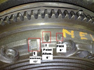

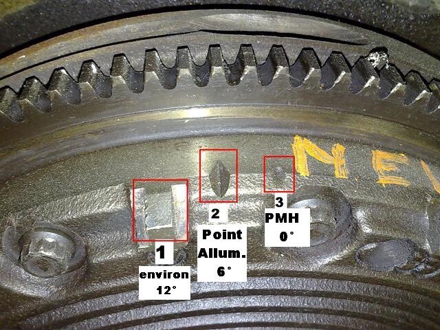

En image.
wake
Re: [Général]calage alumage lampe stroboscopique
Merci beaucoup.
Donc je suis bien reglé.. alors ça ne viendrai pas de ça..
