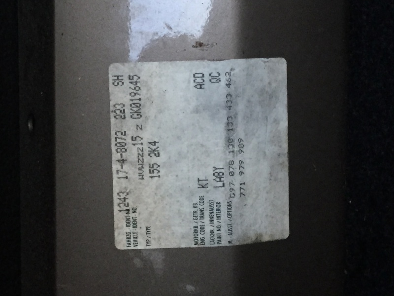

Hello new etiquette :p
G97 je ne sais pas trop ce que c'est mais po grave :) :) :)
:sup :sup :sup
Messages : 34719
Re: Déchiffrage des codes option présents sur l'étiquette co
Cela correspond sûrement à un pack équipement ou coordonnés de couleurs. On ne sait le décrypter pour l'instant.
Ton cab est de provenance de Suisse.

:sup oui ca c'es vrai moteur KT
Merci :iwinner

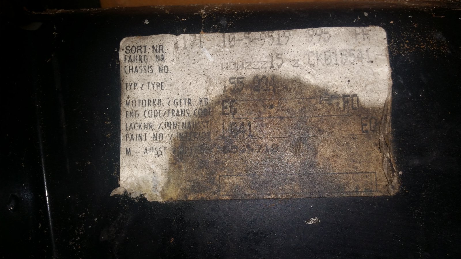

Gli 1600 (1ere photo)
Gli 1800 (seconde photo)

Pardon. C'est l'inverse la 1ere photo c'est la 1800 et la seconde la 1600
Anto35
Messages : 429
Jantes : Pirelli 9P
Âge : 39
Message par Anto35 »
J ai déchiffré la 1800. Soit sa sortie en 87 carrosserie bleue capote grise et intérieur tissus gris noir.
Concernant la 1600 quelqu'un peut m'aider ?
