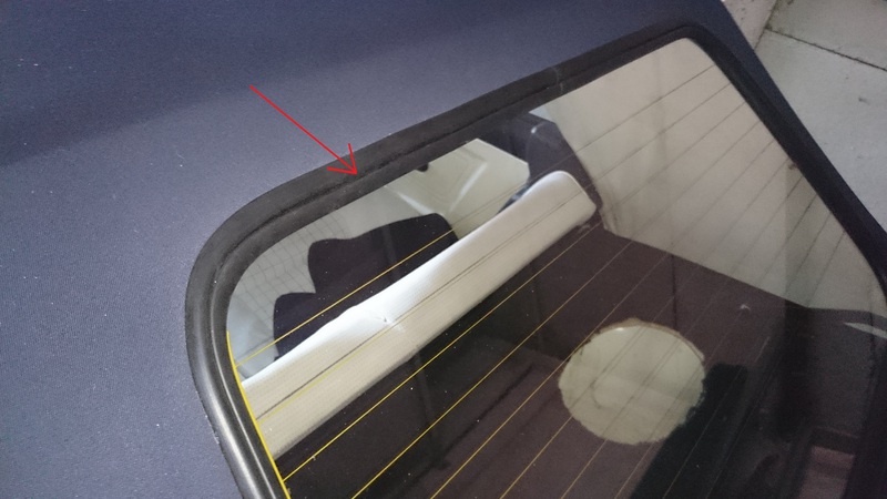

J'ai acheté un nouveau joint de lunette arrière pour ma Golf 1 cab, chez Mecatechnic.
Ma capote était pleine (pas de découpe pour la lunette), je suis donc passé par un sellier pour la pose.
Tout s'est bien passé, sauf que le sellier m'a dit qu'il devait y avoir un jonc supplémentaire pour "sertir" le joint de la lunette.
Vous en pensez quoi ??
C'est vrai que le joint plaque bien, mais on peut le soulever facilement...ça fait pas très joint !
Une petite photo, où l'on voit l'emplacement d'un possible jonc.

Il n'y a aucun jonc prévu pour les joints de lunettes arrières

Message par laurent.P »
touche plus a rien c'est très bien!

Moi j'y ai mi une sorte de joint mastic prévu a cet effet sous le joint pour que ce soir bien étanche.
