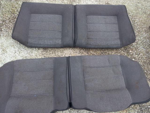

Voici quelques tofs de la voiture ce matin.

Je ne sais pas pour le siège conducteur mais tes autres sièges sont vraiment en bon état question tissus.

la pour le siège passager il te faut changer la mousse avant que le tissus ne s'abîme davantage
l'idée est de trouver un autre siege passager avec le meme tissus pour faire une greffe sur le siege conducteur et une partie de la mousse pour çe siege là
pour le nettoyage je te recommande vivement un produit miracle "le chevalier" qui a été testé et approuvé par plusieurs membres de ce forum
