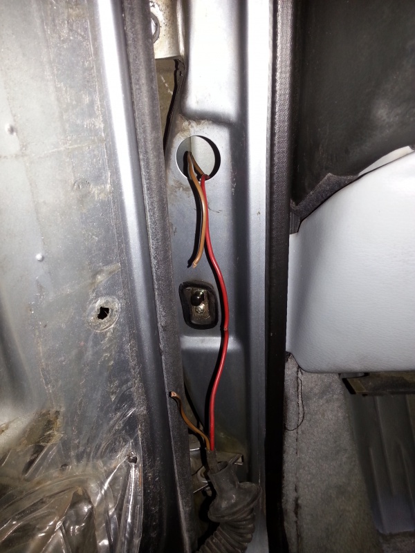

Après différents essais et un démontage du panneau de porte (au prix de 2 déchirement au niveau des clips :( ) je pense que mon soucis se trouve derrière le tableau de bord. Les fils qui sortent de la baie de l'autoradio ne sont pas de la même couleur que dans la porte. En plus j'ai 2 fils par coté au niveau de l'autoradio et 4 dans la porte (2 pour le hp et 2 pour le tweeter). Bref, il y un filtre ou un boitier bien caché qui pose problème. Je n'ai pas vraiment envie de démonter tout le tableau de bord pour le découvrir :nul

Le faisceau n'est pas du tout trafiqué ;) Je pense que je vais rester avec un branchement permanent de l'autoradio.
J'ai testé le hp et le tweeter directement depuis l'autoradio et les deux marchent. C'est vraiment dans le faisceau qu'il y a un problème. Quelqu'un sait-il ou peut se trouver le boitier qui transforme le son des 2 fils autoradio en 4 fils séparés hp/tweeter ?

olive4 a écrit :Je pense que les fils arrivent tous directement au tableau de bord et sont reliés sur cette fiche non ?
Non, pas directement puisque la couleur des fils à la porte n'est pas la même que sur la prise. ;)

Trouvé ! :Rock_On_:
Après avoir démonté toute la partie haute du TdB. Et je confirme, il y a bien un connecteur plaqué derrière mais il n'était pas en tord.
