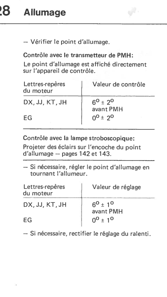

Re: Problème calage moteur EG
Sur les EG c'est pas 0 degré ?
Pour un moteur EG c'est bien 0 degré mais moi j'ai un soucis de calage.

Tu trouvera ça ici
http://gourm.free.fr/divers/manuel_golf%201.pdf
