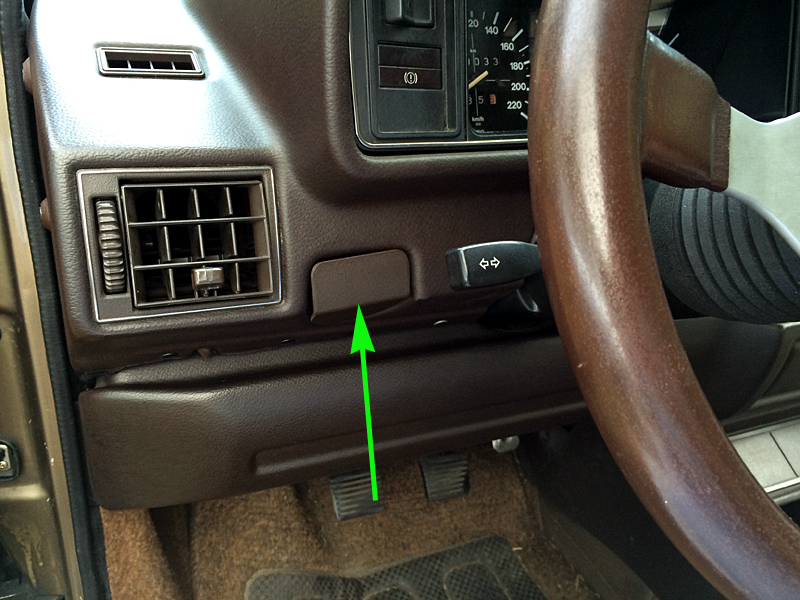

Salut, j'ai aussi un starter manuel monté par un ancien propriétaire. La tirette est mal fixée et c'est galère à utiliser. Je voulais savoir comment c'est monté chez vous ?
Vous avez des photos à disposition ?

Re: starter manuel
C'est percé sous le volant dans le tableau de bord, mais je dois tenir le tableau de bord autour de la tirette quand je la tire, car le tableau n'est pas très solide.
Autrement, ça fonctionne très bien.

Re: starter manuel
Normalement il y a un emplacement spécifique pour la tirette de starter et une tirette de starter spécifique... Pas facile à trouver mais j'en avais acheté une au cas où
ça doit venir d'une autre version de Golf

Re: starter manuel
Ça vient d'une berline, non?
A cette place là, j'ai la commande de capote électrique...

Re: starter manuel
Moi aussi c'est la commande de la capote. Mais dans ma précédante c'était un cache. il pouvait y avoir effectivement un starter manuel à cette emplacement.
Re: starter manuel
Idem pour ma part , emplacement capote électrique .pierh a écrit :Ça vient d'une berline, non?
La tirette de mon starter manuel et de l'autre coté du volant .

Re: starter manuel
Non pas obligatoirement, les cabs suisse avec moteur HN étaient équipés d'un starter manuel d'origine, c'est moi qui ai vendu le système à Jed il y a bien longtemps.

Re: starter manuel
Bon ba ça me rassure de ne pas être le seul. Au finale chacun le met ou il veut ou peut ;-)pierh a écrit :mais je dois tenir le tableau de bord autour de la tirette quand je la tire, car le tableau n'est pas très solide.
