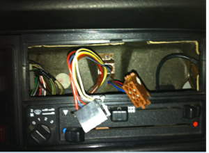

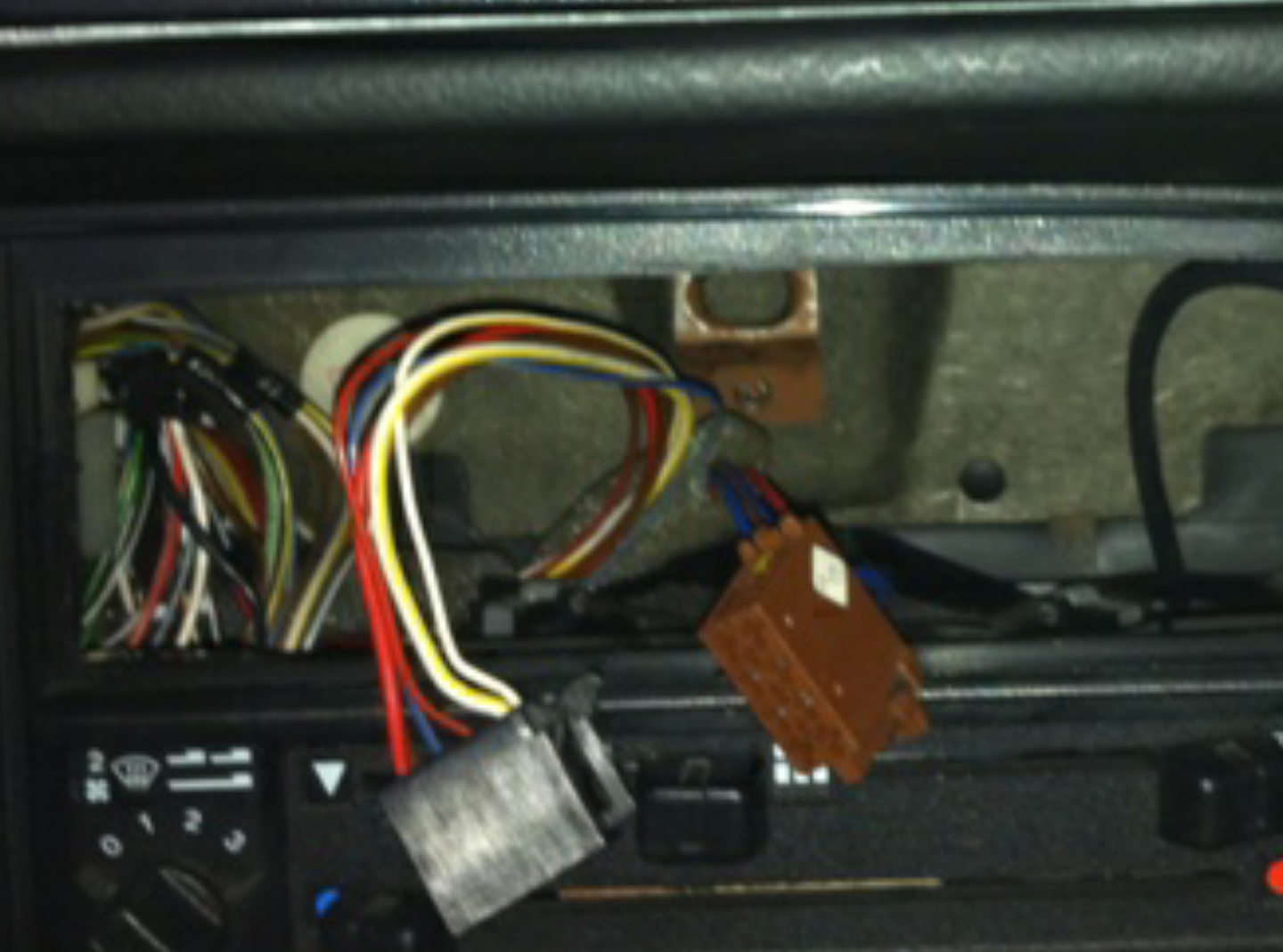

Tu verrais le bordel dans les fils au niveau de l'autoradio!
Je vais faire des photos parce que là c'est pas croyable

Je sais pas ce qu'ils ont foutu. Toi c'est nickel! Merci

Bon ca y est. J'ai demonté. Le faisceau d'origine de l'autoradio est intact mis à part un fil. Sinon j'ai 2 fils jaunes, reliés à 2 fils des warning et qui ont l'air d'aller vers la boîte à fusibles. J'ai aussi 2 fils roulés et entourés de chaterton qui ne sont reliés à rien.

Oui j'ai vu ca mais je bloque sur ces 2 fils jaunes. Personne pour me conseiller?

Ancienne alarme qui commandait sans doute l'allumage des clignotant à la mise en route de celle ci.
