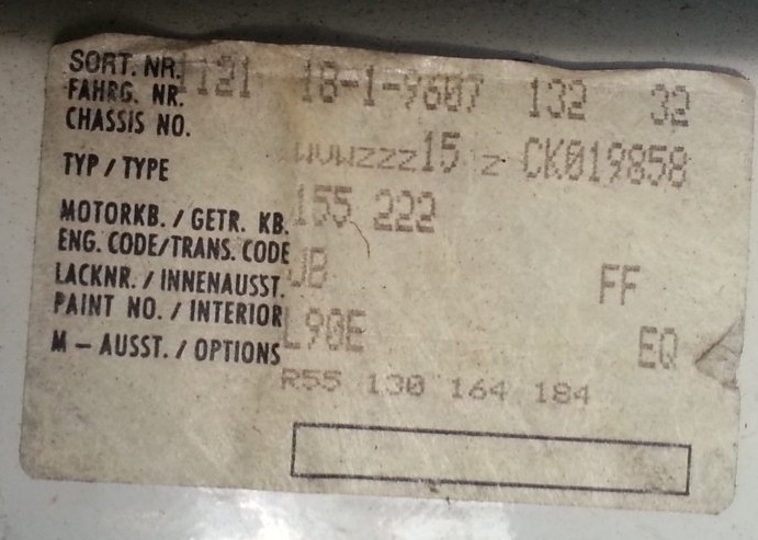

Décrypter les 4 chiffres en haut de l'étiquette à gauche
Re: Décrypter les 4 chiffres en haut de l'étiquette à gauche
LeLochois a écrit :1121 ce serait quoi du coups ...? O_o
Pourrais tu poster également ton étiquette de coffre ici s'il te plaît ? ;)
1171??? c'est pour ça que je parlais d'étiquette mystère lors d'un précedent Post :hein
Message par LeLochois »
viewtopic.php?t=35070
Voilà olive4
Quand on est pas intelligent, il faut être malin... :)
olive06 a écrit :1171??? c'est pour ça que je parlais d'étiquette mystère lors d'un précedent Post :hein
1171 ... Je ne sais pas exactement.
Merci Olive4 on trouvera avec le temps!!
Message par charlon pierre »
Je n avais pas eu le temps de poster mon étiquette voilà c est chose faite !
Image Image
Message par driche »
bonsoir
la mienne en haut à gauche c'est 1143 et elle vient d'Italie à coups sûre
Message par fzman »
Je viens de tomber sur le sujet. Je vous met mon étiquette de coffre, et si quelqu'un pourrait me dire si on arrive à connaître la serie, à priori j ai vu en haut des bel air 1603?? À voir. Concernant les étiquettes effectivement identique dur ma Golf 3 et toutes VW , et groupe vw même Porsche
HM c'est celle-ci
Tu trouves les autres ici
http://museum.cabby-info.com/interiorstyles.htm
fzman a écrit :Je viens de tomber sur le sujet. Je vous met mon étiquette de coffre, et si quelqu'un pourrait me dire si on arrive à connaître la serie, à priori j ai vu en haut des bel air 1603?? À voir. Concernant les étiquettes effectivement identique dur ma Golf 3 et toutes VW , et groupe vw même Porsche
Envoyé de mon HIGHWAY 4G en utilisant Tapatalk
Sur la fintion Quarttet, ce qui est le cas au vu de tes sièges, ne figurait pas en dessous de codes options. Cette série à l'époque "haut de gamme", car c'était la finition la mieux finie en terme d'équipements intégrait d'office certaines options.
Bien souvent, on peut reconnaître la finition à sa sellerie justement.
Et sinon ton cabriolet a été fabriqué le jeudi 5 juillet 1990 (millésime 1991).
Message par fzman »
Merci pour ta réponse, je ne pensais pas que une quarttet pouvait être sans DA, sans aucun équipement électrique, car je n' ai ni vitre ni capote électrique, oui pour date fabrication et la sellerie.
La particularité de la Quarttet était surtout de pouvoir choisir entre 64 combinaisons de couleurs (intérieur, extérieur, capote et jantes) et avait cette sellerie spécifique. Après quelques options de série comme les vitres teintées, les rétroviseurs peints couleur carrosserie, sièges réglables en hauteur....
Ici tu trouveras l'équipement détaillé de ta quarttet correspondant à ton année
https://www.golf1cabriolet.com/catalogu ... aout-1990/
Le.seul point qui diffère est ta sellerie. Ton cabriolet étant un modèle 1991, les dessins de ta sellerie auraient dû être ceux du catalogue mais comme fabriquée en juillet, ils ont sans doute écoulés la fin du tissus de la série Quarttet de 1990 !
Message par fzman »
Merci olive4, j ai vu la brochure mais je n' arrive pas à lire le texte, pour la couleur ,LA5Y n est pas mentionnée mais plutôt LY5V....? Sur identifier série spéciale
