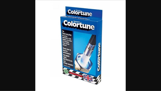

Il a c'est appareil qui coute environ 150€.
Ou bien cette bougie.;

bon ben je vais surement pas avoir le choix que d'investir.
En tout cas merci les gas je vous tiendrez informé des avancées
