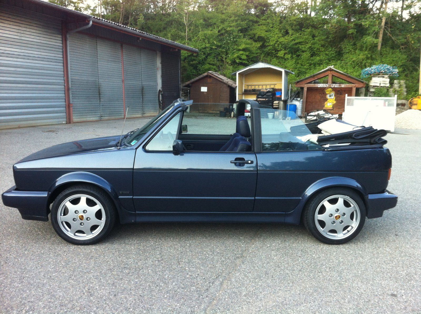

voila j'ais posé mes jantes de porche C2 largeur 6 a l'avant du 8 a l'arrière sur des adaptateur raceland 20mm 4X100 vers 5X130 sauf que pas de chance ça frotte sur les amortisseur a l'arrière
il manque vraiment pas grand chose pour que ça passe,ma question es la suivante,es t'il possible de régler mon problème en ajoutant des cales de 10mm? peu on mettre cales sur cales sans que ce soit dangereux ?

C'est la jante qui touche ou le pneu ?

Des cales c'est déjà moyen à la base. Mais vu que tu n'as pas le choix ne mets pas cales sur cales

tout dépends aussi de la taille de pneu que tu as mis.
lorsque j'avais les C2, j'avais des cales de 30mm aux 4 roues et montées en 165/40 et 195/40/16

c'est la jantes qui touche ,je pense que je vais devoir passer par une nouvelle paire de cales ,merci pour vos réponses

sinon tu mets des cales derrière tes fusées, tu limite ainsi ta masse supendue
