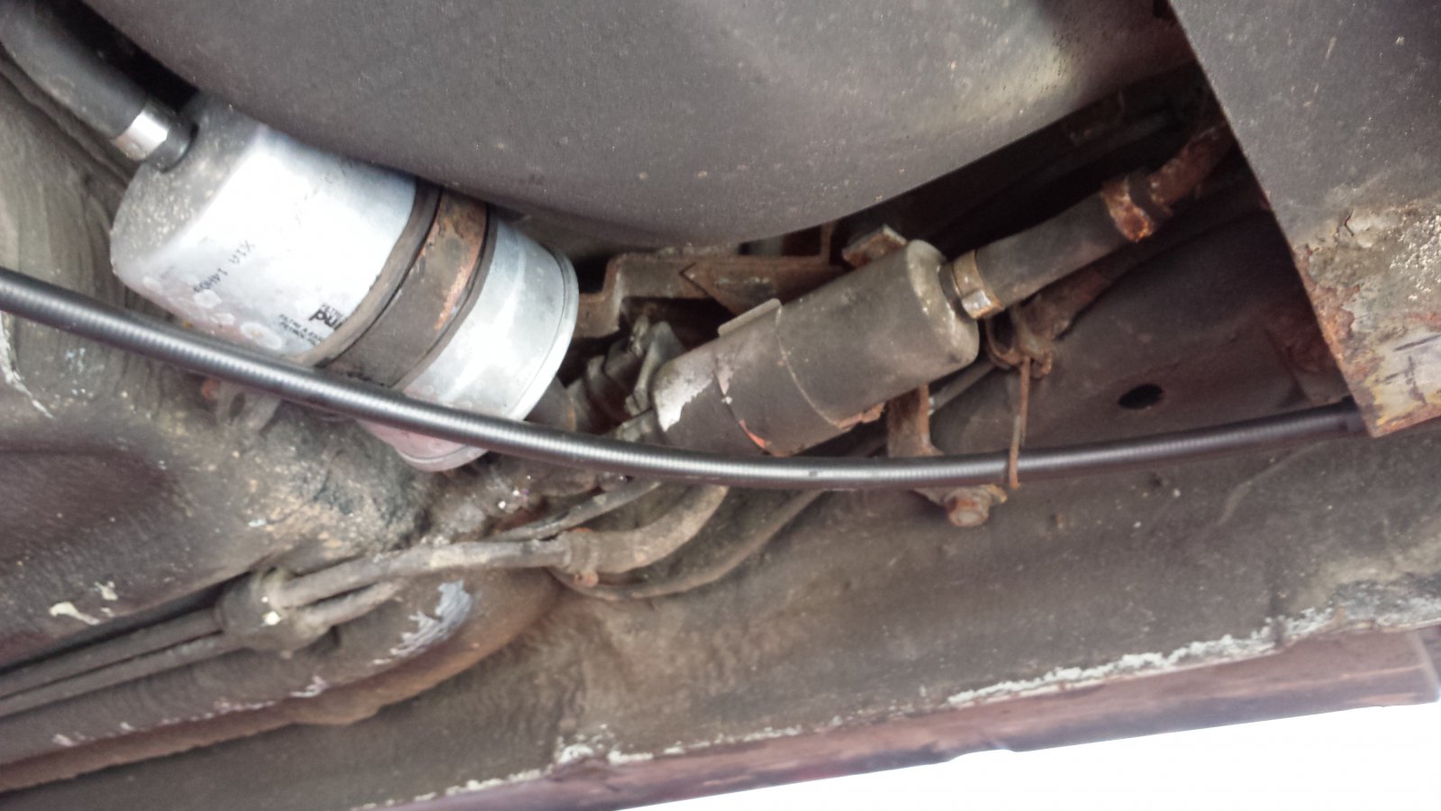

Message par jojogse »
Alors j'ai trouvé aussi
La pompe fait un bruit de buzzer et en tapotant dessus sa s'arrête

Salut, la pompe a peut etre une faiblesse aussi panne fréquente.
Oui de toute façon elle est à changer
Apparemment quand je roule tout va bien
Mais a l'arrêt elle noie le moteur d'où la fumée noire et le broutage
