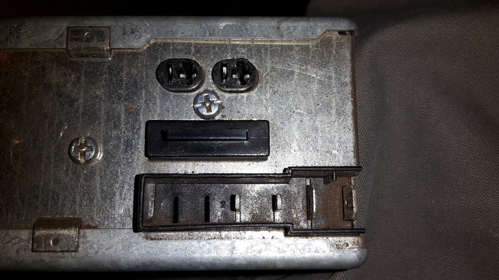

J ai reçu mon autoradio beta 1. Il présente bien même si il a quelques défaut esthétique. En même temps il a 30ans :)

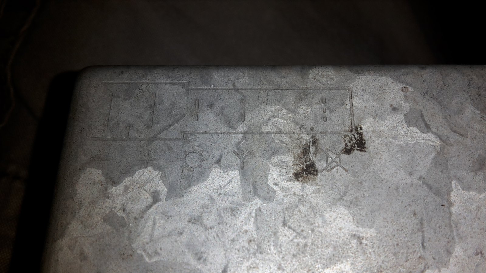

Pour brancher le plus et moins pas de souci. Par contre à côté il y a deux plus petit broche. Je suppose que c est pour le rétro éclairage mais rien ne fonctionne. Côte tableau de bord j ai retrouvé un fil qui sort 10v quand j allume les phares.
Sur le premier petit connecteur il y a un symbole de soleil et l autre je sais pas ce que signifie le symbole.
Ensuite côté antenne est ce qu il existe un connecteur spécifique ?
Et pour les enceintes. Il a deux connecteurs mais je me demande quoi mettre comme cosse au bout des fils d enceinte?
Et est ce que je peux brancher deux enceintes sur une sortie? Étant donné que j ai 4 enceintes mais seulement deux sorties .

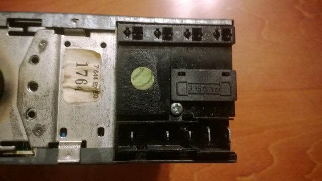

Pour les hauts parleurs on dirait que le branchement ressemble à çà.

Ça ressemble fortement à ça.

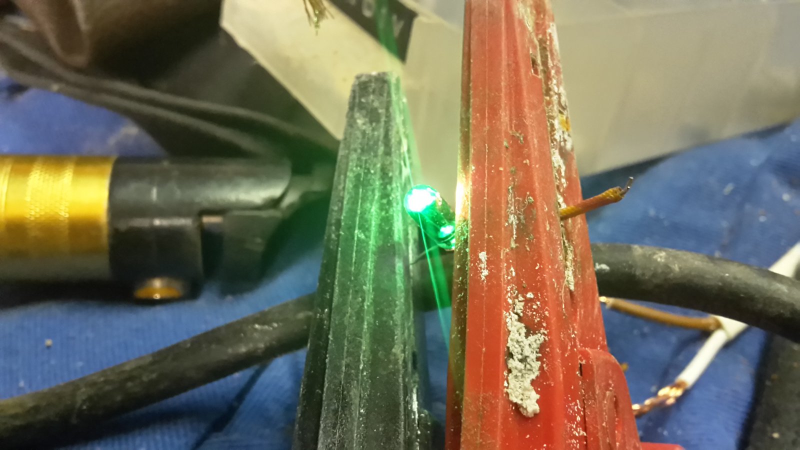

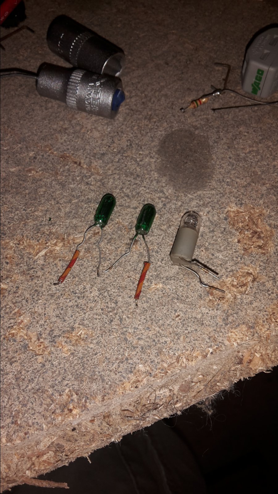

Sinon j'ai ouvert la bête. Il a une ampoule de rétro éclairage de grillé et vu qu elles sont montés en série les autres ne fonctionne plus. Je vais la remplacer mais par quoi je sais pas encore. Peut être par une Led verte
Je sais pas si ce type de petite ampoule ce trouve encore. Et celle de l écran est aussi naze.
Sinon j ai toujours pas trouvé la fonction de la 4 ème broche.

Voici une photos du câblage de mon "gamma" qui doit être identique au "beta"
+12v
- masse
Le soleil correspond au +12v venant de l'éclairage du tableau de bord ( ton 10v est peut être bien le bon) car la tension varie grasse au potentiomètre au dessus du bouton d'allumage des phares.
L'autre symbole doit être pour une antenne électrique
Les connecteur "din" son parfoit disponible en centre auto
Pour ton antenne... tu as un connecteur déjà pluger dessus (tu devrais pouvoir le retirer pour y metre directement ton câble d'antenne ou un connecteur coudé à 90°.
Pour la mise en parallele de tes HP (ça peut marcher mes la puissance risque d'être divisé par 2) fais un essai... ;)
Bien vue pour les lampes !!!
Si tu passe en led fait attention au polarité... voici un lien.

ça y est j'ai retrouvé des ampoules vertes, elles sont 1mm plus petite mais ça devrait le faire quand même.
http://www.ebay.de/itm/W39-20-Stuck-Min ... 587eb29fda

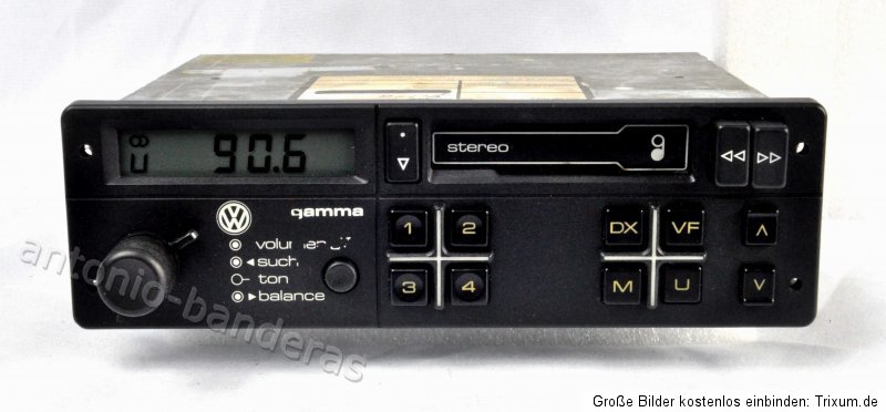

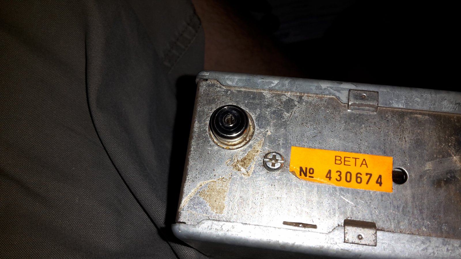

Est ce que quelqu'un sait à quoi sert le petit levier/bouton sous le bouton de volume ?
Re: Branchement autoradio beta 1 et reparation retro eclaira
Ce n'est pas le bouton balance dont tu parles ?
vyx
Messages : 836
Localisation : 79 Parthenay
Âge : 40
Message par vyx »
le petit levier qui est à gauche sous le bouton rond de volume. Sur la photo il pointe vers le logo vw.
Je demande ça parce que d'après les photos que j'ai vu je suis censé l'avoir sur le beta, mais je ne l'ai pas. Et je pense que le bouton de volume n'est pas celui d'origine du coup.
Ce bouton sur le gamma 1 est le fader/balance.
Le fader n'existait pas sur Beta 1.
Donc cela paraît normal ;)

D'accord, c'est étrange je l'ai vu sur plusieurs photos.

vyx, sur l'image de ton poste postée sur ton post :lang il est écrit "ton" comme tonalité ? réglage aigu/grave ??
Il se peut que le bouton ne soit plus l'original, je le voit d'une forme différente entre la photo et l'image de la notice :foldingo
Je me suis mal exprimé.
Tu n'as pas le fader c'est normal car uniquement sur le gamma.
Sur ton bêta c'est sûrement le bouton pour la balance ou aiguë grave ?
Donc je comprends ta remarque sur le fait que tu n'ai pas ce bouton.
Peut être le bout dépassant juste cassé ?
Ce bouton pouvait me semble t-il avoir plusieurs fonctions.
