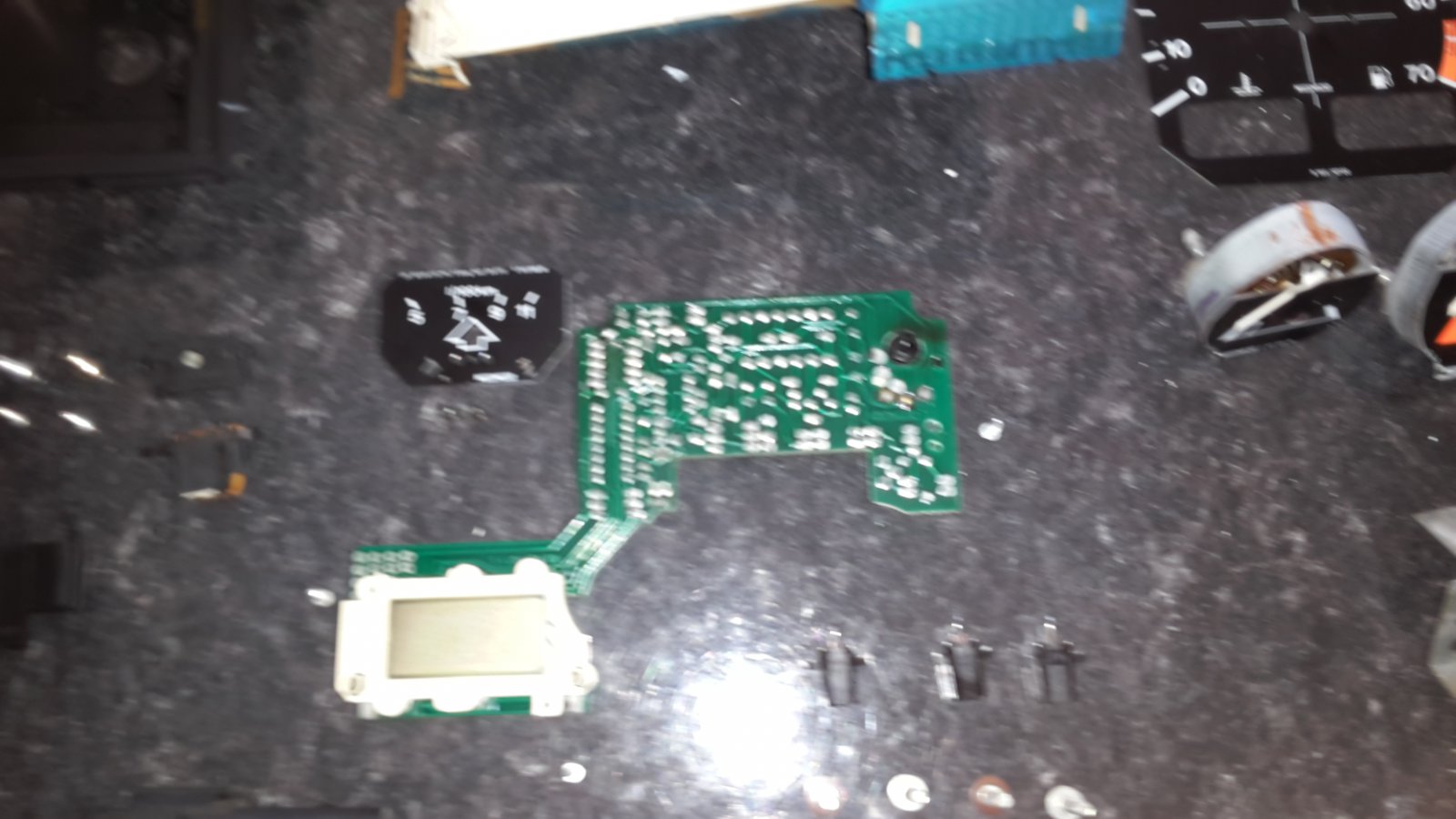

Salut a tous, ayant comme beaucoup quelques soucis avec les compteurs mfa j aimerais changer les elements qui ne fonctionnent plus. Malheureusement, je ne connais pas le nom de toute les pieces qui composent ce compteur. Donc si il y a un specialiste, j aimerais connaitre les noms des pieces et leur photo. Pour le moment , sur mon compteur d origine rien ne s affiche sur l ecran quand j appui sur le bouton du commodo. Lorsque je mets un autre compteur cela fonctionne. Ou ce trouve la piece qui gere l ordinateur et a quoi elle ressemble.

Tu a certainement ton écran lcd de mort

Même problème l'écran est bloqué sur l'heure et quand j'appuie sur le comodo rien ne se passe

Ça y est problème résolu à priori , j ai changé l écran avec le circuit imprimé et ça fonctionne.

Bon après un test le MFA fonctionne mais c est ma jauge de carburant qui ne fonctionne plus . Quelqu un sait d où ça peut venir[ANGRY FACE]

Quelqu un aurait une piste pour mon nouveau soucis je rappel j ai changé mon écran digital avec le circuit imprimé sur le lequel il est fixé. Mais maintenant ma jauge à carburant ne fonctionne plus .

A priori ça vient du circuit imprimé qui se trouve derrière le compte tour j ai remis celui d'origine ma jauge carburant fonctionne mais je n ai plus de mfa. si quelqu un connaît une méthode pour contrôler les soudure d un circuit imprimé je suis preneur.

Pour vérifier les soudures, à part visuellement je vois pas.
J'ai un doute sur le lien entre la carte mfa et la jauge.
Sinon tu aurais pas un écran MFA en rab à vendre ?

Salut , j ai remis la carte d origine dans le compteur et la jauge carburant refonctionne mais pas le mfa donc ça doit bien avoir un lien. Pour l écran ceux que j ai sont presque hs et tu as plusieurs montage d écran

Je pensais que la carte servait seulement au mfa, mais peut être pas. Faudrait voir si la jauge fonctionne sans la carte.
