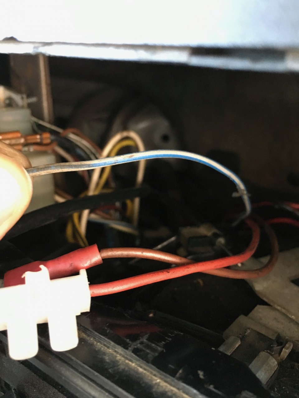

Je tente d'installer un gamma 1.
Pour les enceintes, pas de problème.
Pour le + et le - , pas de problème : j'ai un fil rouge et un marron dans le tableau de bord.
Par contre, j'ai un souci pour le sigle "soleil" ; s'agit-il du rétro éclairage ? Sur quoi on le branche-t-on ? Dans le tableau de bord, j'ai un câble blanc/bleu qui traine (sans protection d'ailleurs) est-ce le rétro éclairage ? comment en être sûr ?

Le soleil c'est l'éclairage et le haut parleur barré ce doit être le mut pour le tel et notamment blanc bleu c'est l'éclairage de la voiture .
Mais d'une façon ou d'une autre toujours faire un test avec une lampe test.
