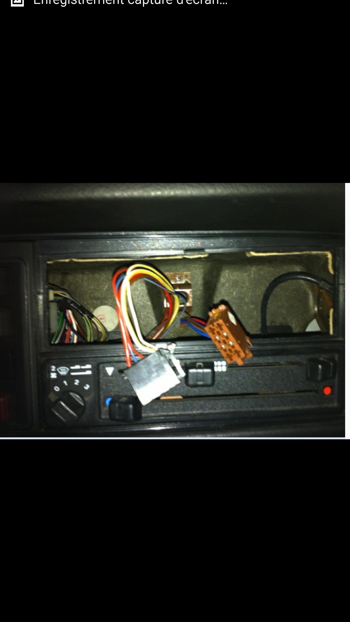

Voilà la butée en plastique vissée derrière le poste pour fixation au tableau de bord

Ah OK, je vais voir si il y a cette butée...
Concernant les fiches, tu es sur que ce que tu m'as montré est OK pour 4 HP + 2 tweeters ?
MERCI ! :iwinner

Je ne suis pas certains que les hp arrières soit cablés sur le faisceau présenté par Olive4.
Le "piquage" des twetters se fait au niveau des hp avant :oui

reuche a écrit :Je ne suis pas certains que les hp arrières soit cablés sur le faisceau présenté par Olive4.
Exact bien vu Reuche.

Mais comment vous arrivez à voir ça : je vois quasiment rien :mrgreen:
D'ailleurs Olive, si tu avais une photo plus genre je suis vieux et je vois plus rien (en plus de rien y comprendre)... :boulet
Messages : 34741
Re: autoradio d'origine, quel montage?
En montage d'origine je n'ai effectivement que 2hp avant et 2 tweeters.
Tu voudrais en fait quelle photo ?

Bah, ce que t'as :mrgreen:
Sérieusement, une photo plus proche (ou plus visible) des 2 cosses afin que je visualise les 2-3 câbles que je n'ai pas branchés :oui
Mes HP arrières ne fonctionnent pas encore, mais je vais intervertir les fils (et vérifier que les HP sont bien présents - la BAR est bien absente, elle :enerve )...
Encore une fois, un grand MERCI pour tes réponses (et aux autres aussi ;) )

jacob1 a écrit :Bah, ce que t'as :mrgreen:
Pas de soucis Jacob1 pour ma modeste aide. Je vais essayer de démonter l'autoradio d'ici la fin de la semaine et te prendre des photos plus détaillées des cosses.
Vérifie effectivement que tu as bien les hp à l'arrière et vérifie surtout que les membranes de tes hp soient encore bonnes car avec le temps il,n'est pas rares qu'elles se sèchent, se déchirent et ne fonctionnent plus. (C'était mon cas pour mes hp avant et j'ai cherché un bout de temps avant de trouver pourquoi !).
