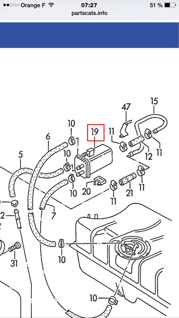

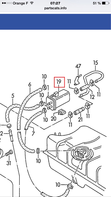

Re: soucis a chaud golf DX
Non, je parle de cette pièce:
