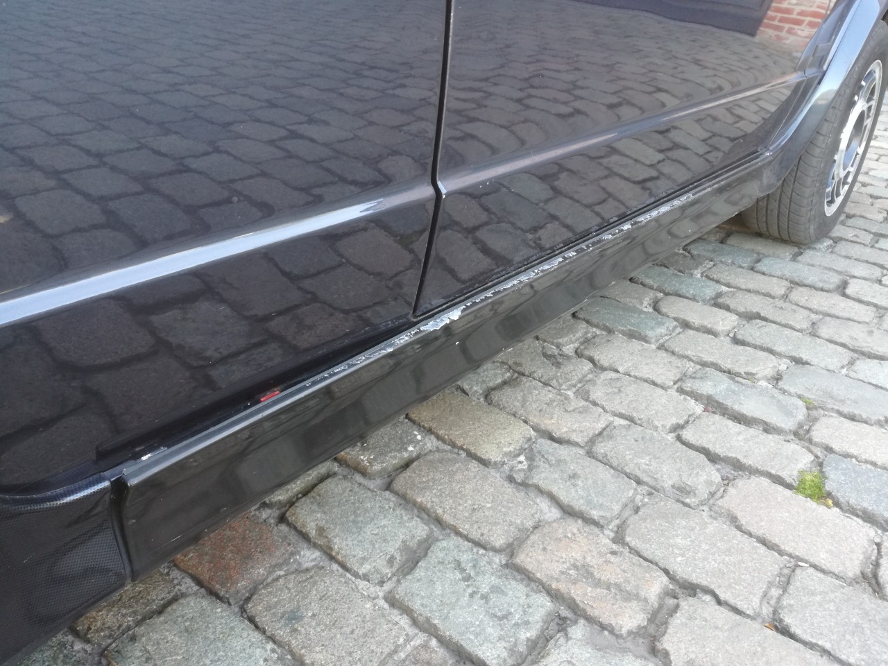

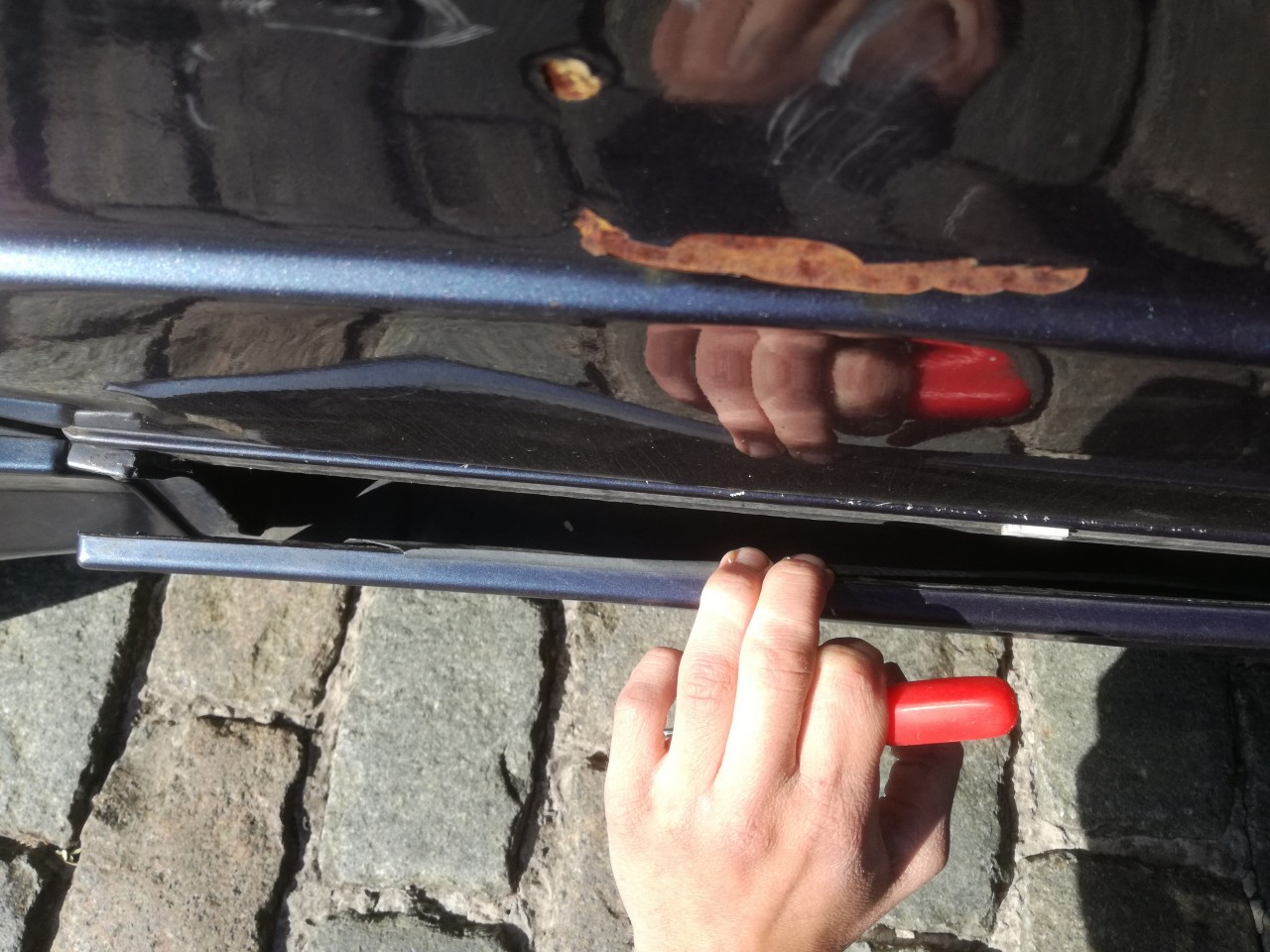

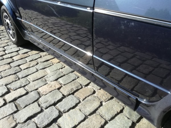

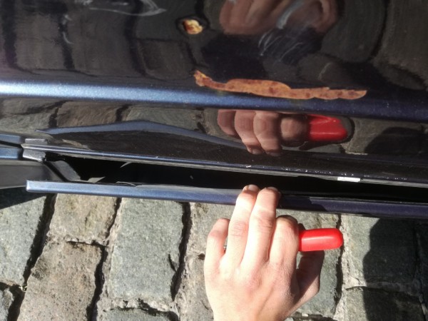

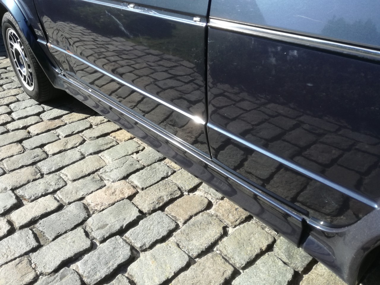

Je viens d'acheter une quartett de 87 dont les bas de caisse du kit karmann sont détachés au-dessus.

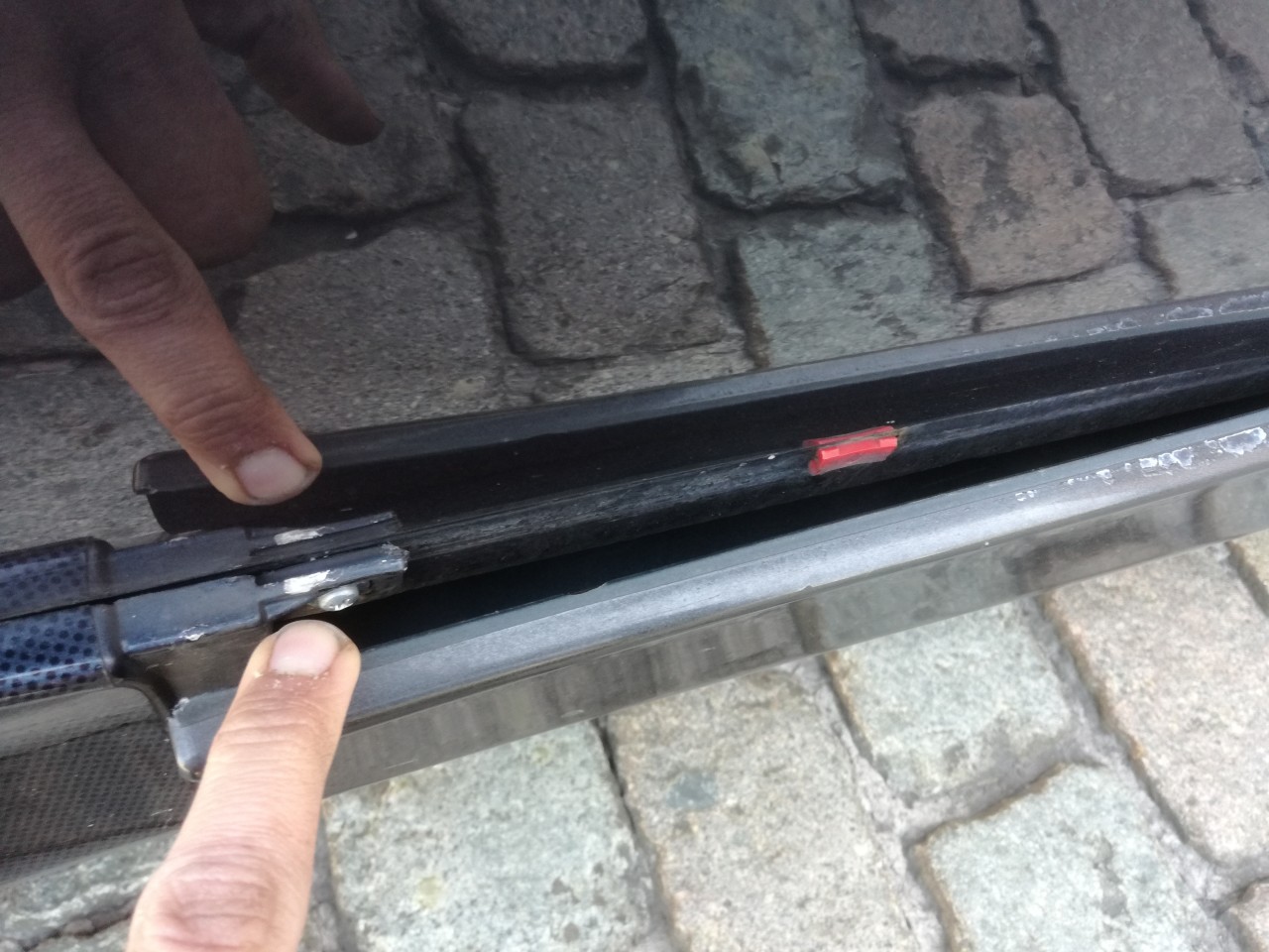

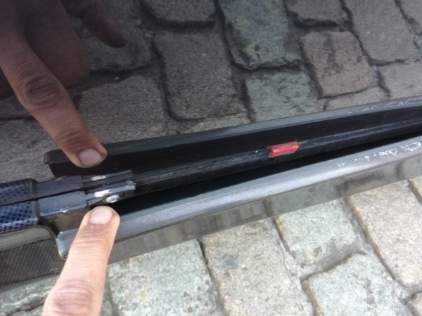

J'ai l'impression qu'il manque des pièces, et je n'arrive pas à comprendre sur les vues éclatées :?

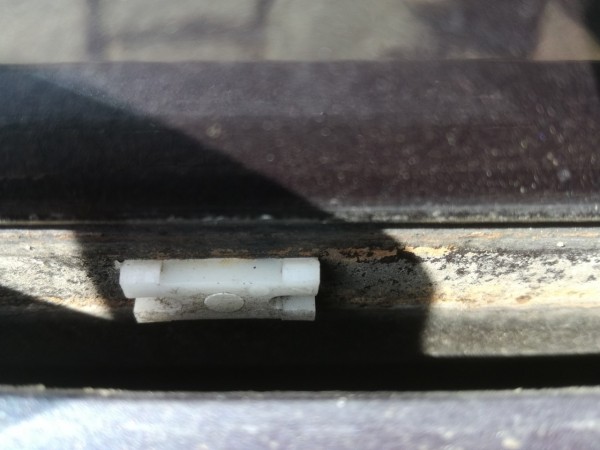

Il y a ce genre de clips rouge:

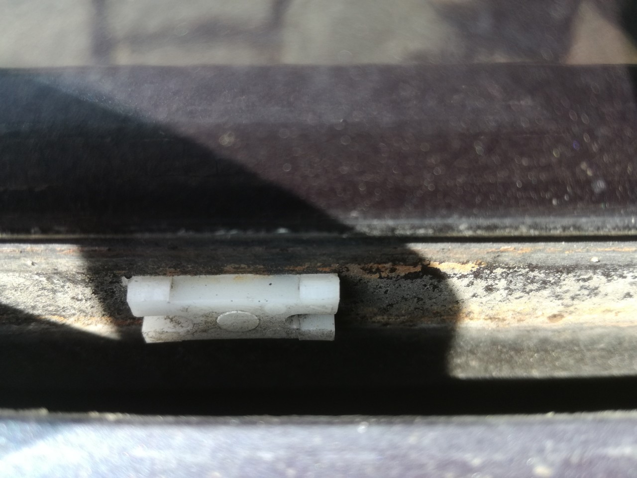

Et des blancs:
Et j'ai entendu parler d'écrous d'écartement: https://www.mecatechnic.com/fr-FR/ecrou ... 203470.htm
Quelqu'un d'entre vous pourrait m'éclairer ?
Merci d'avance :)

ton kit n'est pas d'origine. En 87 c'était des petits pare-chocs. Les agrafes sur les bas de caisse sont pour la fixation d'une baguette chromée.

Oups...bien vu
Je me sens con o_O
Maintenant dilemme: laisser tel quel ou remettre à l'origine :hein

C'est à toi de voir. Il te faut 2 petits pare-choc qui seront peint ton caisse normalement mais pas obligatoire, 2 baguettes de bas de caisse qui se trouvent en neuf, 2 clignotants où du moins les cabochons car ce ne sont pas les mêmes entre les GPC et PPC. Pour parfaire l'ensemble, 4 extensions d'aile à peindre (ou pas) et voilà.

Quel est le numéro de châssis de ton cab ? Le kit est apparu en 1987 (pour les modèles 1988), il est peut-être d'origine sur ton véhicule.

Ce cab est un petit PC, c'est certain, VW n'aurait pas monté un kit karmann avec ces agrafes. Les agrafes du kit karmann sont totallement différentes et spécifiques. ;)

tu fais ce que tu veux Arnaud, mais moi, je la remettrais d'origine,
Yann t'a tout dit, c'est pas non plus difficile à re-modifier,
je dis ça, je dis rien, ;)
et le forum est là pour aider n'est ce pas, ;)
