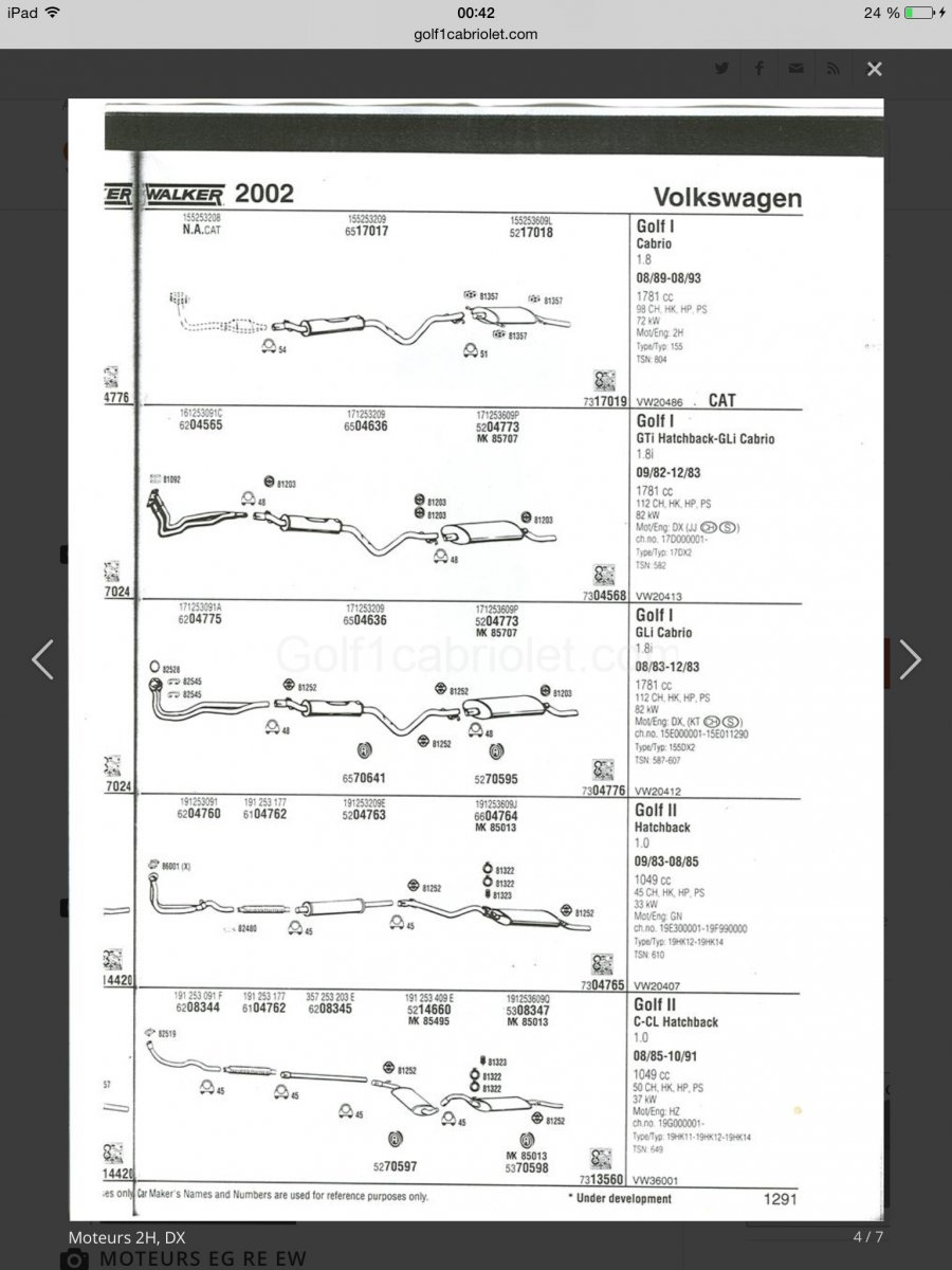

Reuche ou autre j'ai donc trouvé sur une de tes photos LE modèle d'échappement qu'il faudrait que je commande seulement mon ami (mécano) me demande de commander le silencieux avant arrière et central.
Et je vois pas forcément les 3 parties sur la photo. C'est le 1er sur le fichier joint.
J'en vois 2 et un en pointillés, est ce que c'est le 3ème? Ou est ce que c'est le collecteur?

Sur les 2H (c'est le moteur renseigné dans ton profil) l'échappement est en 3 morceaux :
- catalyseur à l'avant
http://www.oscaro.com/catalyseur-volksw ... 392-919-gt
mais tu peux trouver bien moins cher sur EBay.de
- intermédiaire au centre
http://www.oscaro.com/silencieux-avant- ... 392-919-gt
http://www.oscaro.com/silencieux-centra ... 392-919-gt
- silencieux à l'arrière
http://www.oscaro.com/silencieux-arrier ... 392-919-gt
Enfin pas de remise forum pour Oscaro mais un clic via le bandeau d'en haut qui rémunère One Cab pour l'hébergement. ;)

Non 3. ;)
L'appellation "central" ou "avant" regroupe en fait les mêmes produits.
Suivant la marque, ils sont juste classés différemment mais se logent bien entre cata et silencieux.
Re: SILENCIEUX
Dans ton cas en Walker tu as les ref 17017 et 17018 à acheter + le cata
Les Ref ici
http://www.yakarouler.com/prix/pot-echa ... F?id=42304
Le cata à prix sympa...
http://www.autoteile-preiswert.de/Abgas ... 2286_0.htm
http://www.teilehaber.de/autoteile-shop ... t1949.html
Chez VW les ref sont :
Cata : 155253208
Intermédiaire: 155253209
Silencieux : 155253609
