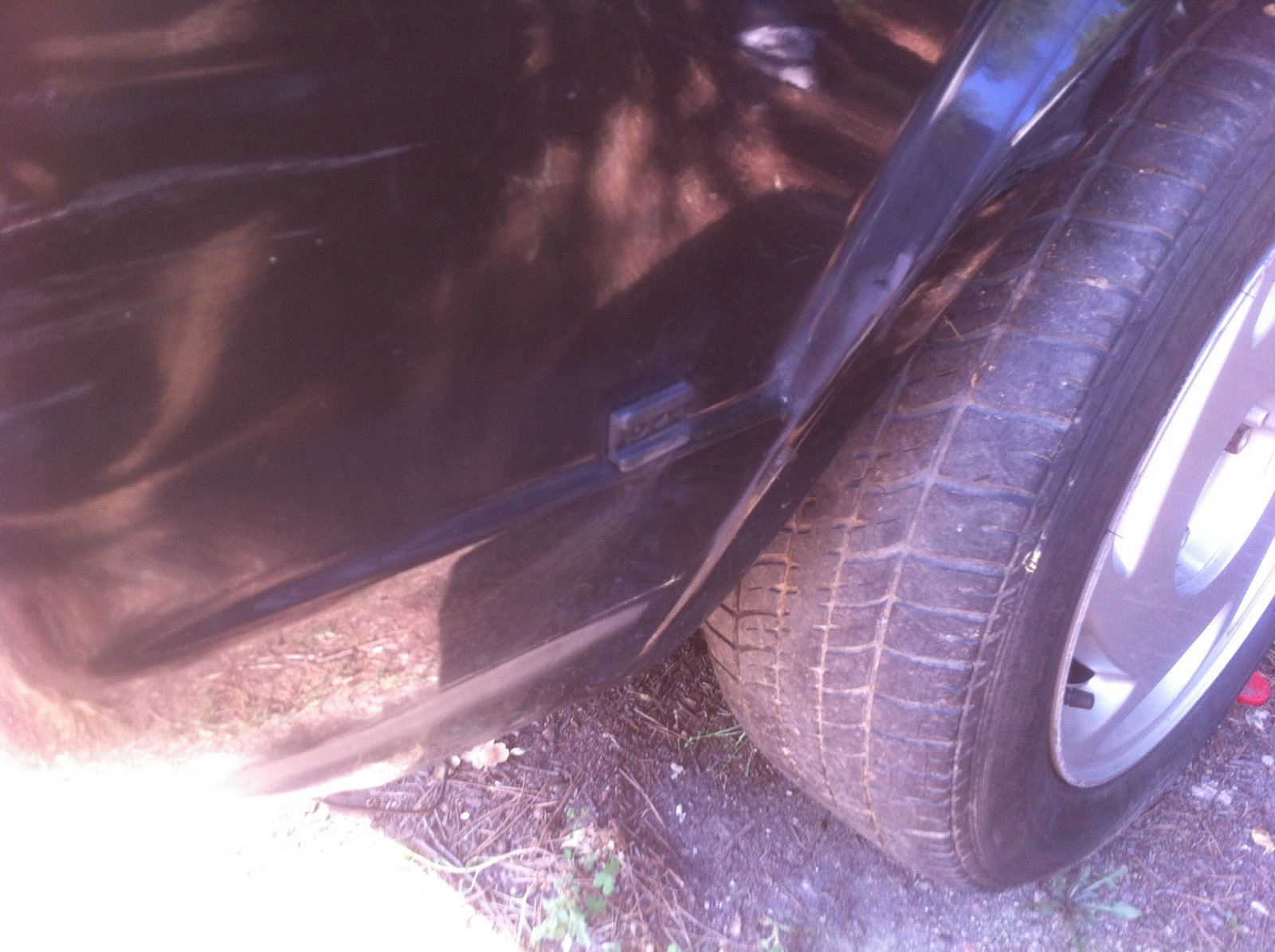

En ce qui concerne les trous sur tes arches d'ailes arrière, c'est normal, c'est identique à tous les cab, c'est dû au fait que les cab petits pare chocs pouvaient avoir des sabots d'aile (voir lien)

C'est donc pour cela que je pensais bien que c'était faisable sans avoir besoin de faire de grosses modifs et que j'ai posté la photo de la découpe de la baguette en bas de caisse.

Alors j'ai mesuré les trous en bas de caisse et ils font 6mm de diamètre (environ, après ils font peut être 6.2 ou 5.9, je pense pas que ce soit si précis que ça ! )

mesures prises au pied à coulisse numérique:
Diamètre trou dans le bas de caisse: 6.25mm
diamètre clips pour baguette chromée ppc: 6.55mm
diamètre clips bas de caisse gros pc: 6.3mm
Donc en gros tu peux les monter sans soucis.

Par contre, il faudra percer tes ailes avant pour la fixation du PPC plastique: trou oblong identique à celui de derrière.
les baguettes de bas de caisse se monte en lieu et place grâce au clip d'origine comme l'a indiqué Yann

Comme promis je sais pas si ça va t aider!
C est la pièce dont parle Yann le Pc avant vient coulisser dedans
La pâte de fixation du pare choc avant idem a l arrière
Extension d aile
Ses trous de fixation
Les agrafes de fixation de la baguette inférieur
Les même trous que toi qui ne servent pas
J ai encore d autres photos si tu as besoins la traverse PPc qu il te faudra changer

En fait les trous que tu as sous les ailes pour fixer les extensions sont surement les memes que les miens donc ça devrait aussi passer sans pb !
