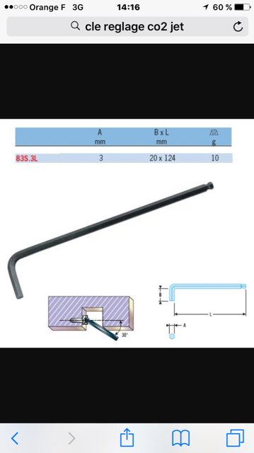

Le melange air essence ce regle avec l'outil sur la photo, en fait c'est la richesse. Sent from my iPhone using Tapatalk
