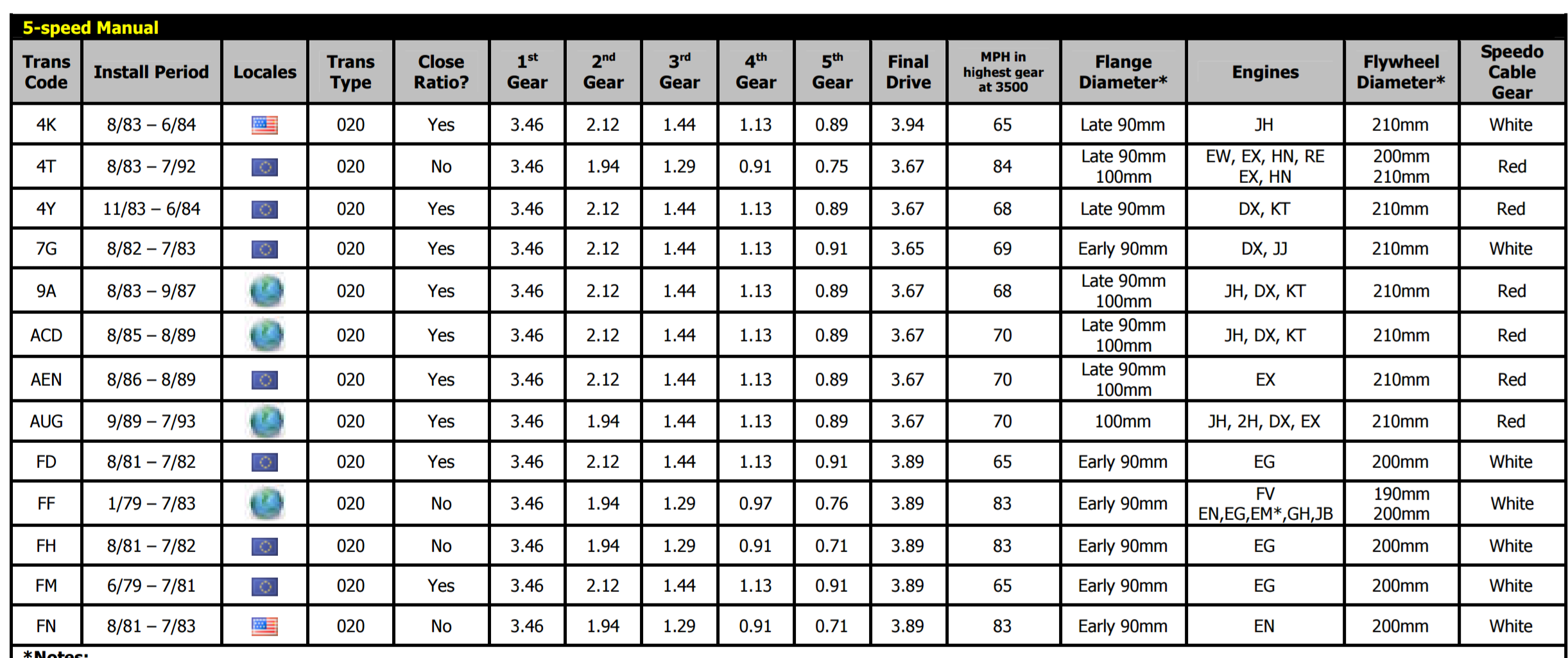

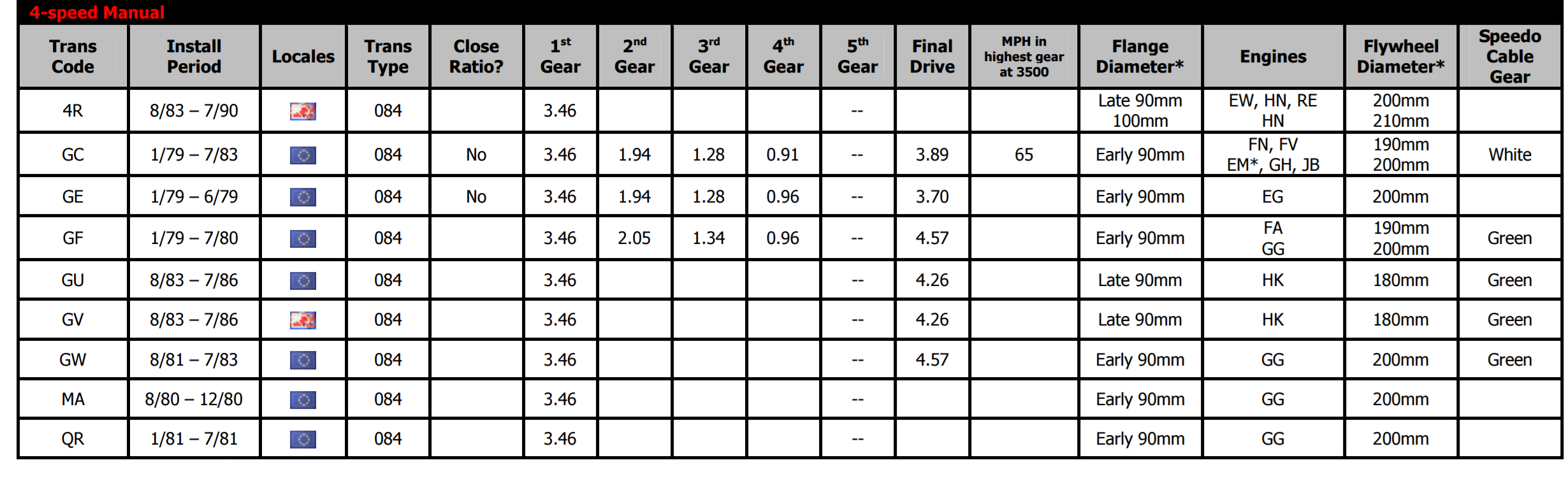

Je recherche qu'elle boîte de vitesse peut remplacer ma boîte actuel la refference de ma boîte est 5 4t31087 j avoue q une petite boîte de GTI serait l idéal
Messages : 34741
Re: Compatibilité Boite de vitesse G1 Cab moteur RE
Ces tableaux pourront peut être t'éclairer.

Messages : 3212
Si tu prend une boite de type 020 du deuxième tableau, la tringlerie sera compatible.
Regarde aussi le diamètre des tulipes. 90 ou 100.

Par rapport à la tulipe comment peut ont savoir quelle taille elle mesure en sachant que mon cab est de 1988
Messages : 3212
Je sais pas , si tu as vu ma réponse sur un autre post ou tu pose la question.
Tu peux mettre une boite de gti comme AUG OU ACD a la place d'une 4t mais il faut que tu sache que les rapports seront plus court donc ta golf sera plus nerveuse, en contre parti tu va vite plafonner sur toute les vitesses donc plus de consommation.
C'est un choix.
