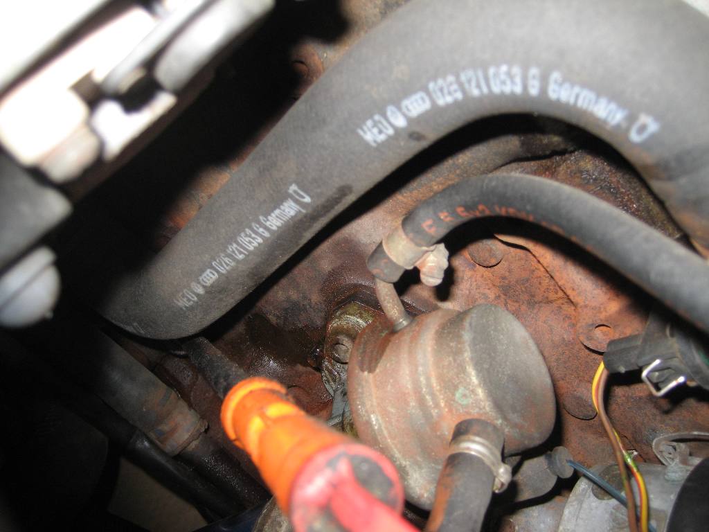

en posant les manos le weekend dernier, je me suis aperçu d'une vilaine petite fuite sous la pompe à essence.
un bon schéma valant mieux qu'un long discours, je joins une petite photo.
le liquide qui suinte n'est pas de l'essence et j'avoue ne pas comprendre ni savoir de quoi il s'agit... peut-être aurez-vous la réponse ?
merci par avance pour votre aide.
Re: Fuite sous la pompe à essence
si ce n'est pas de l'essence, alors c'est de l'huile moteur...
A mon avis et ceux j'en suis sur, il te faudra remplacer cette pompe ainsi que le joint qui va avec

De l'huile, en effet, ça y ressemble ! Au passage, j'apprends quelque chose : mais pourquoi donc la pompe est-elle en contact avec de l'huile ? :boulet
2ème question bête : est-il nécessaire de faire la vidange lors du remplacement de la pompe ? Y'a-t-il des choses à connaitre avant de se lancer ?
A+,
atm a écrit :pourquoi donc la pompe est-elle en contact avec de l'huile ?
Tout simplement ta pompe à un petit tétons mobile qui vient en contact avec l'arbre a came intermédiaire qui lui aussi fait tourner ton allumeur et de ce fait dans le bloc moteur l'huile est pressent
atm a écrit :est-il nécessaire de faire la vidange lors du remplacement de la pompe ? Y'a-t-il des choses à connaitre avant de se lancer ?
Non tu est au dessus du niveau d'huile, tu peux y allez sans probléme

:+1 . Par contre il faut vidanger lorsque la membrane de la pompe se perce, car l'essence passe dans l'huile. Apparement ce n'est pas le cas ici.
