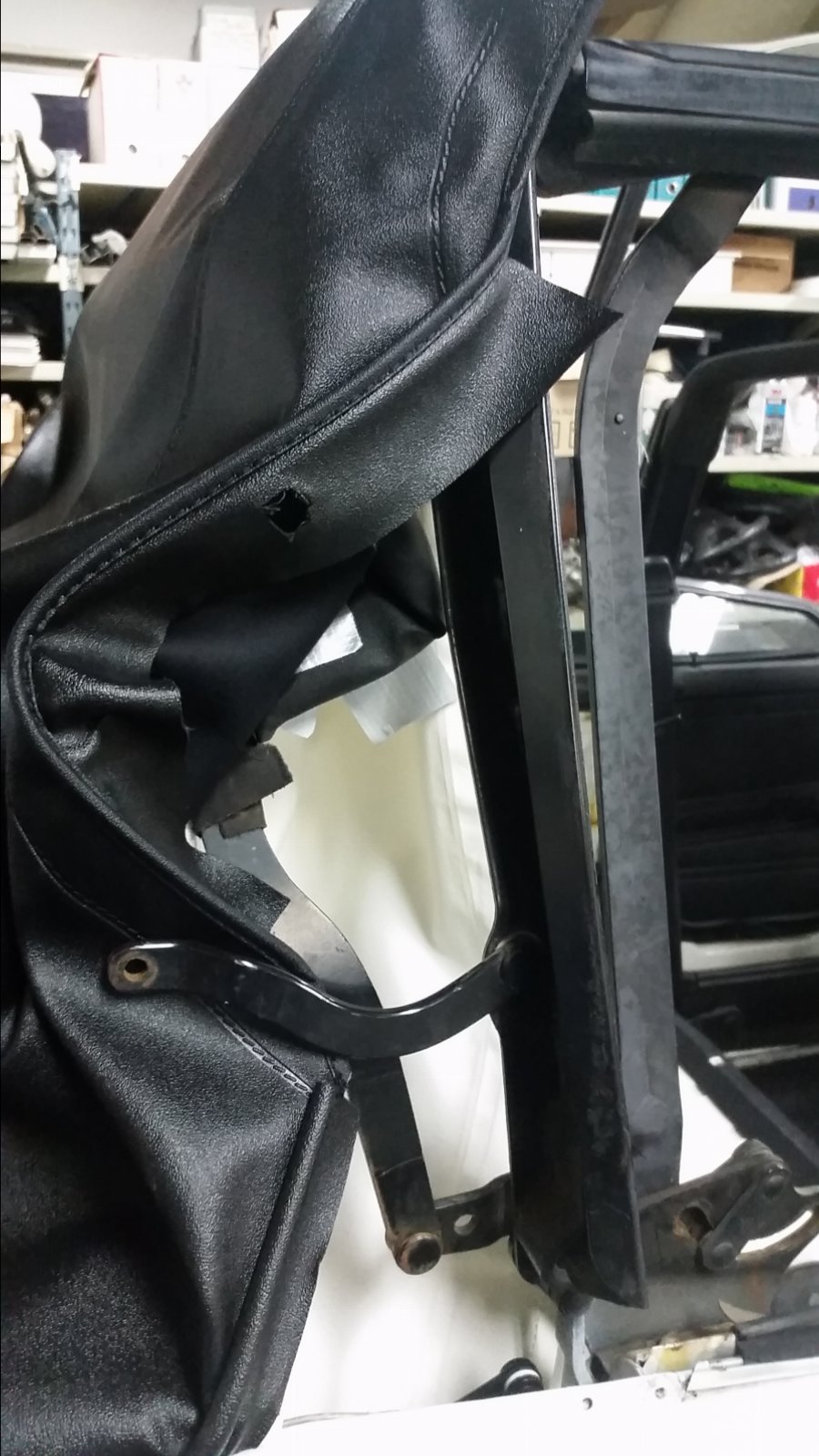

Oui oui j'ai cliqué sur les liens mais justement moi j'ai rien pour amortir elle a ete dépouillé de tout systeme d'amortissement c pour ca que j'aimerai savoir comment faire si c un chassis hydro elec ou un manuel... voila une photo de la fameuse bielette et apres si c une manu ou j'attache les verins....
Re: Capote elec a passé en manu.... possible?
Si tu veux être sûr, fais nous une photo de ton TDB et du côté gauche de ton coffre mais d'après moi c'est le vérin d'une manuelle qui te manque.
Regarde ici.
http://www.golf1cabriolet.com/montage-de-la-capote-2/
