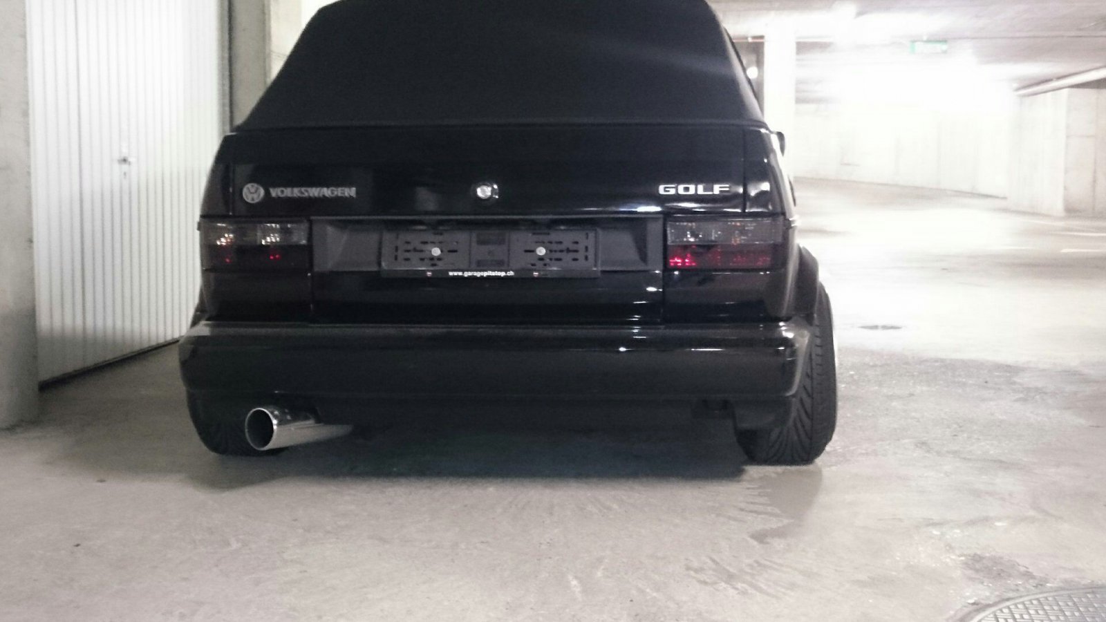

Moi j'ai des jantes en8 et 9x14 et 18 monté sur des tiges pas.bien ( raceland c'est déjà monté à l'achat de la voiture). Juste à moins 4 cm sa frotte déjà. Je vais m acheter des weitec mais qu'elle variante prendre pour éviter tous frottement dans les virage. Je pensai prendre la variante 2 réglage dureté quand pensez-vous ?
- Messages : 16822
Re: rabaissement jantes et pneus
C'est quoi tes jantes en 9 x 14" ?
coxtroc
Largeur de 9 avec unET 18 mais t'as tout dehors!!!! Tu voudrais pas mettre une photo de tes roues ça doit envoyé !!!
Whynot
Trop large derrière tu touchera toujours sauf si tu la monte plus. Weitec pas mal ! Mais spax aussi!
