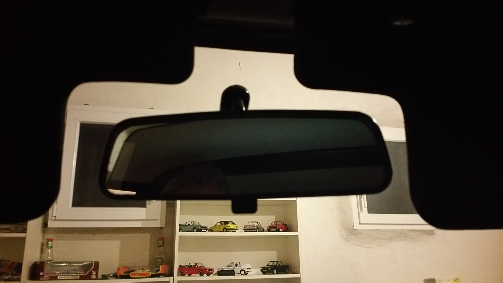

Suite à la rencontre d'un caillou baladeur, je vais devoir changer mon pare-brise. J'en profiterais pour remettre un rétro d'origine. Mon soucis est de retrouver l'emplacement d'origine. Kikissai oukismet ?

Surtout pense a t'assurer avant de le coller que les pare soleil peuvent etre abaissés ;)

C'est le probleme que j'ai puisque le retro qui est dessus est trop large et que les pare soleil tape dedans lorsqu'on les abaisse. donc centrer le rétro en le remettant, ça c'est OK !!
Par contre, je ne sais pas à quelle hauteur le coller par rapport au haut du pare-brise... :hein

À l'intuition je dirai qu'il se met à la limite du passage des pare soleils, ils doivent passer juste au dessus en les manœuvrant. Les experts ou ceux qui ont un Cab d'origine peuvent te donner les dimensions ;)
Messages : 34718
Re: Positionnement retro interieur
D'ici ce soir je peux te mesurer la hauteur sous le joint de pare brise ;)

Merci olive4 !! :maitre

Tu as 3 cm pile du haut de la fixation jusqu'au joint de pare brise.
Pour l'écartement avec les pare soleils cela donne ça.

Merci olive4 ! Le mien doit etre au moins à 5 ou 6 cms !! Un autre membre pour mesurer ? Euh... sans jeu de mot !!
Jolie collec de miniatures !! C'est quelle marque la blanche ?
