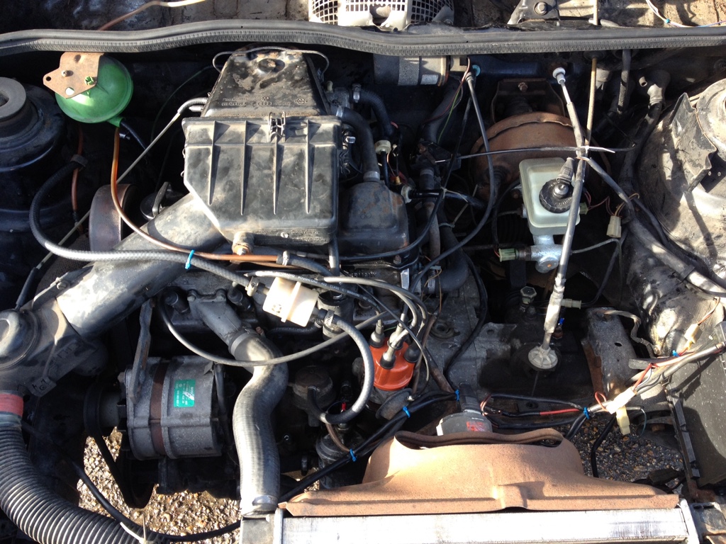

Alors elle a bien demarrée, je l'ai meme prise pour allé acheter le tuyaux. La je les ai tous changé et ca a l'air d'être bon. Je commande la semelle avec le joint de dessus carburateur pour être tranquille de se côté la

cela dit ca peu a nouveau revenir, il faudra certainement jeter un œil dessus

La semelle je l'ai vu sur osc... Mais le joint sur le carbu je ne le trouve pas

Bon j'ai fait environ 80 kilomètres avec les durites neuves et ca a l'air d'aller.

Me voilà les gars avec toujours et encore le même souci!
La semelle et les durites sont neuves.
Il y a 30 min je sors du boulot. Elle demarre bien puis 2 kilomètres après elle commence à brouter. Plus je roule, pire c'est. Aujourd'hui pas de pluie et 10 degrés donc je ne pense pas que ca vienne de l'humidité.
Pas de bulle d'aire dans le circuit au niveau des tuyaux transparent non plus.

Comment fonctionne le starter sur ce carbu ??
Tu dis "2 km après, elle commence à brouter" : ça représente combien de minute après avoir démarré ? Les symptomes que tu décris ce soir ressemblent à un moteur qui se noit...

Il s'est peut-etre bloqué sur démarrage à froid ce soir ? Je n'y connais pas grand'chose en starter auto !

Je ne pense pas seb car mon ralenti est normal alors que quand il es enclenché, il est assez haut.
