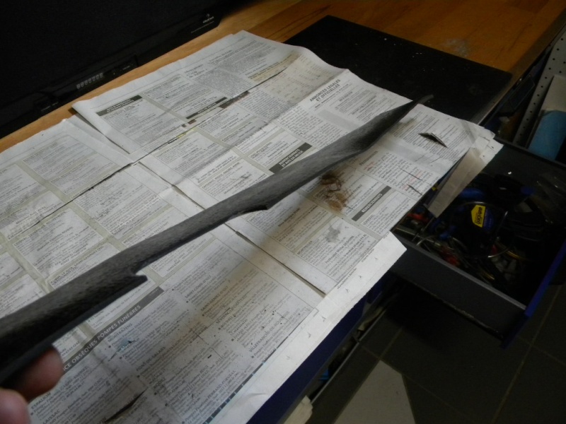

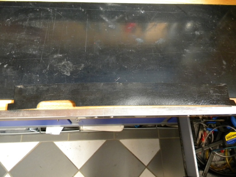

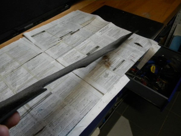

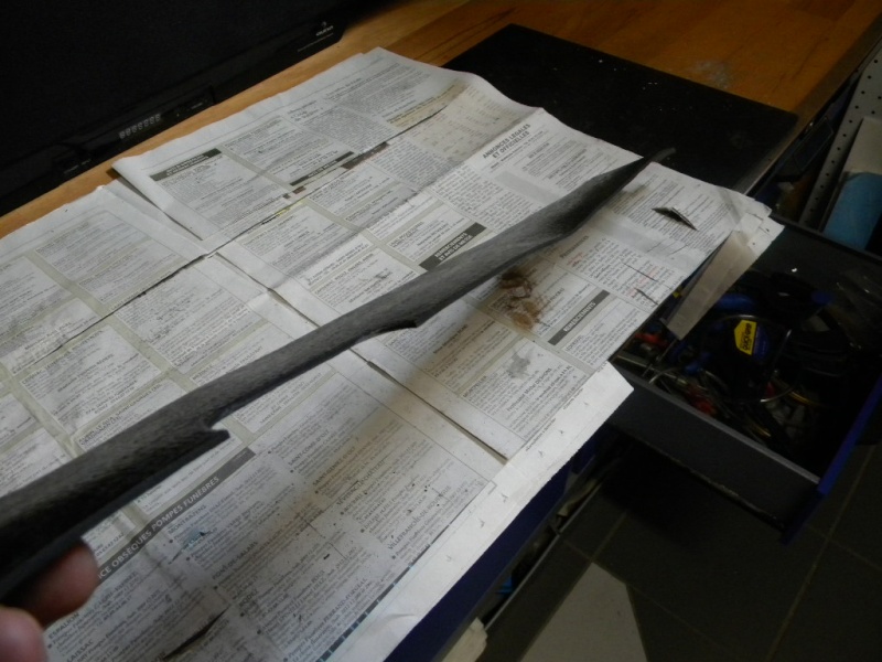

bonjour a tous,
juste un rex concernant le deflecteur en carton copie de l'origine ,
pourtant vernis recto / verso , recent , et jamais mouillé , j'y ai pris garde ; mon garage n'est pas du tout humide car l'hygrometrie est controlée , maxi 60 %.
il s'est tordu , s'est rétracté d'un bon cm , au point de sortir des fixations du radiateur.

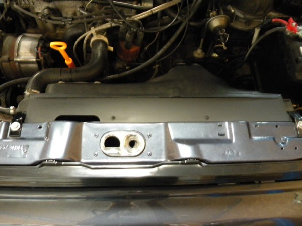

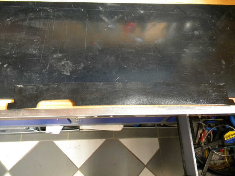

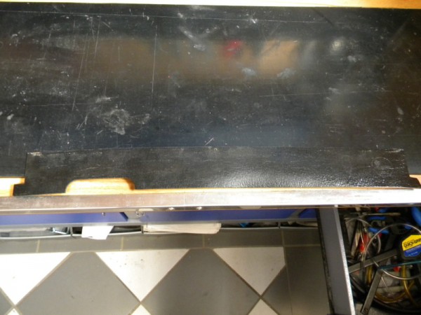

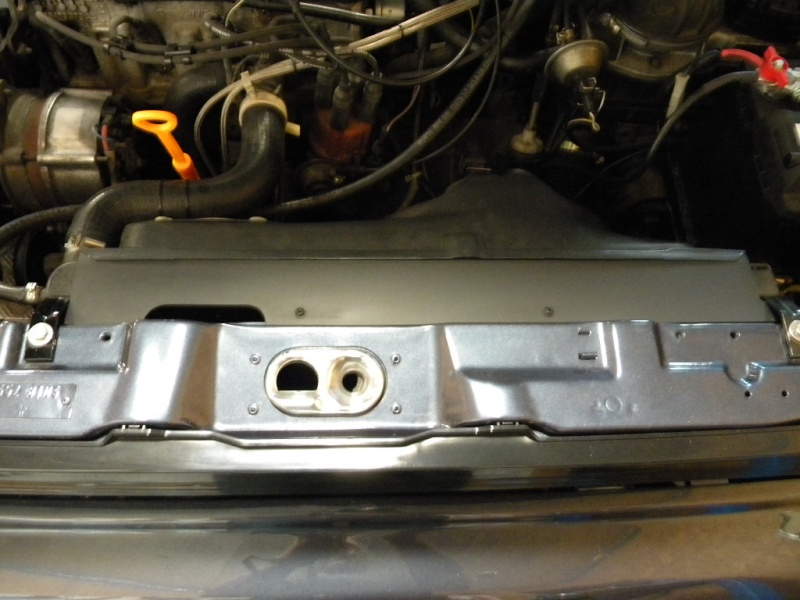

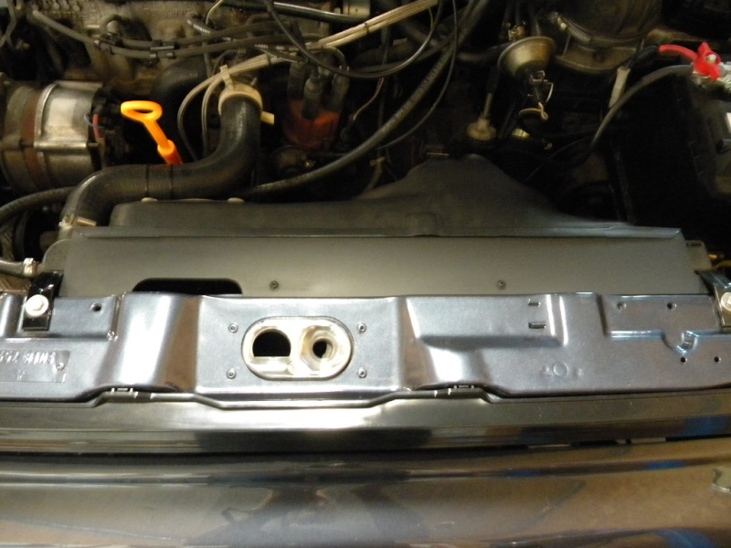

je l'ai remplacé par du forex de 3 mm , que j'ai peint a la peinture mate ht .
les deux vis parker que l'on peut voir servent a maintenir la planeité , elles traversent le forex et tirent sur deux plastiques qui prennent la bordure de la traverse en sandwich = aucun percage.
voila , juste pour dire que la cartonette , c'est pas genial.

Sympa ta plaque faite maison
Tu aurais les côtes exactes?
Je pense que je vais aussi m'en faire une!
