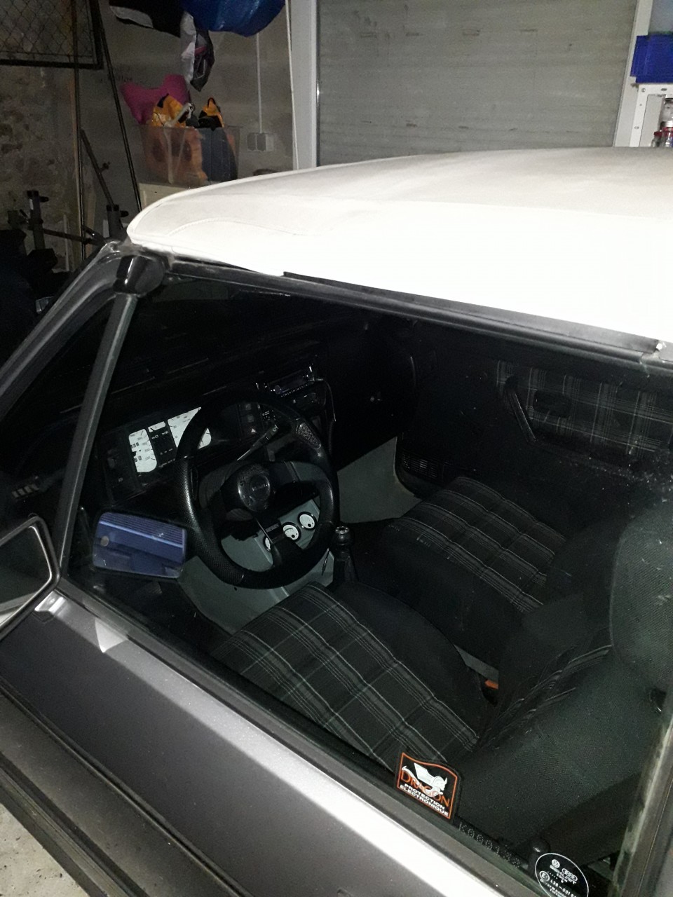

Re: joint de capote au niveau de la vitre conducteur
Bonjour. J'ai le même soucis. Il y a un jour entre le joint et la vitre avant. Je vais essayer de décaler le joint comme dit plus haut. Quelle serait la solution pérenne ?
sur la photo de la capote blanche, le joint de baie de pare-brise est déjà mal positionné
il y un petit retour au bout qui se colle sous la baie.
Sinon il y a aussi un réglage de hauteur de fenêtre, il faut consulter la vidéo VW .
Voila quelques photos. Il y a un jour sur lavant de la vitre. Comme si la vitre n'était pas bien d'équerre ?
- Messages : 5097
- Année : 1983
- Localisation : Mougins 06
Tu retires le joint plastique de son rail. Tu desserres les vis du rail sans les retirer et tu le décales de quelques millimètres vers l’extérieur. Le problèmes sur ce réglage, c'est la première vis, tu ne peux pas trop la décaler.
Dommage que le bourrelet avant de la capote soit un peu top positionné vers le haut, idem sur les cotés
Si ça ne fonctionne pas, tu as un autre réglage au niveau de la vitre, regarde la vidéo VW
