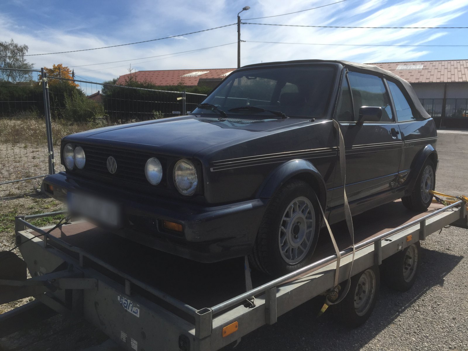

Moi aussi je me tâte pour des 16, quelle serait les bonne dimensions pour que ça ne frotte ni sur l'aile ni sur l'étriers "pour les intégriste """je garde mes avis qui passerons pour l'occasion par la casse Resto
