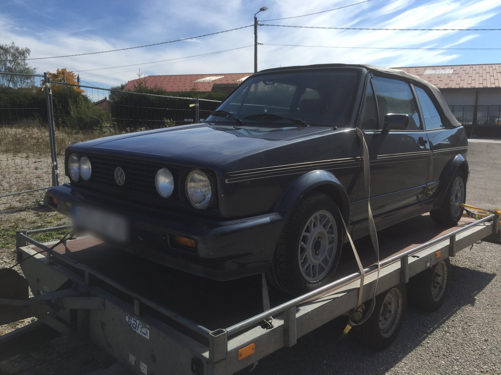

Hello
J'ai du 185/60/14 (6x14 ET38)actuellement ,
Est de que je peux mettre des jantes en 16" , 7,5x16 ET35 ??
Est ce que les pneus vont frotter dans les virages ??
Est ce que ça craint pour les roulements?
Merci pour vos lumières !!

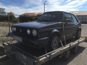

Moi je les trouve belles ces Avus en 14p

olive4 a écrit :Moi je les trouve belles ces Avus en 14p Image
:+1
Je suis tout à fait de ton avis Olive. :rock
