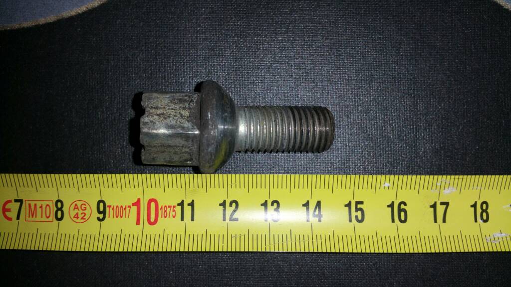

Messages : 8055
Re: Longueur boulon
Boulon d'origine :

Tatie Kate dit que ce serait du M12x1.5x23.5. La portée est sphérique.
La réf. VW est 3A0601139. Pour info, la référence est identique quelque soit le type de jante, aluminium ou acier ;)

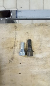

VOilà j'ai trouvé. Petite photo en comparaison avec des origines:

Message par Reuche »
Je le vois conique ...

fait attention a ce type de montage car le boulon n'epouse pas correctement la surface de la jante qui est spherique
tu peut avoir un risque de desserage .
