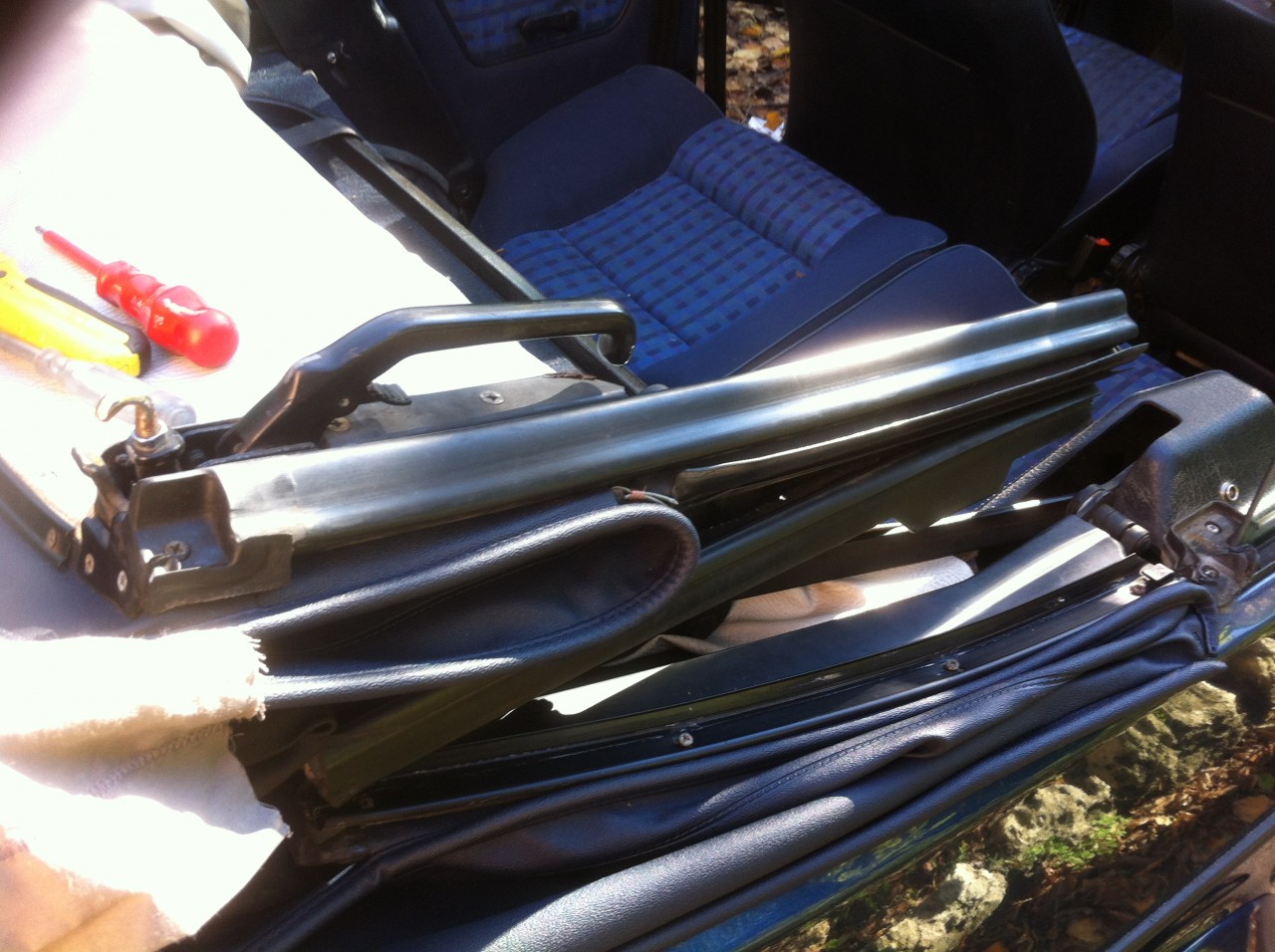

Celui-ci?
Vous pouvez retirer le joint plastique, dévisser le rail et le décaler légèrement vers l extérieur.
Il plaquera donc plus sur la vitre.

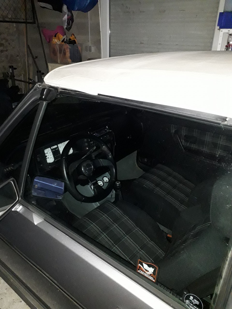

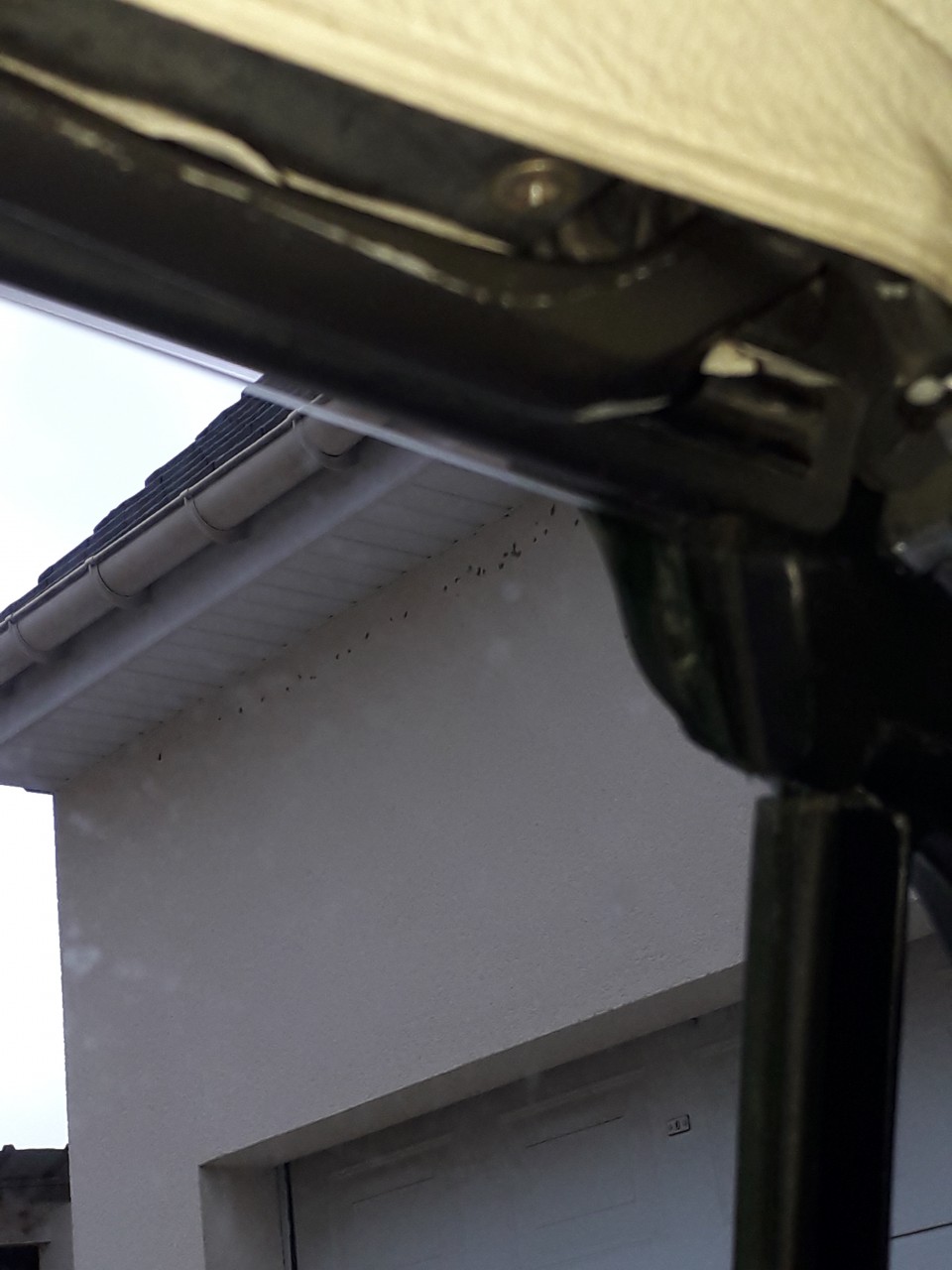

Voila quelques photos. Il y a un jour sur lavant de la vitre. Comme si la vitre n'était pas bien d'équerre ?

Re: joint de capote au niveau de la vitre conducteur
Tu retires le joint plastique de son rail. Tu desserres les vis du rail sans les retirer et tu le décales de quelques millimètres vers l’extérieur. Le problèmes sur ce réglage, c'est la première vis, tu ne peux pas trop la décaler.
Dommage que le bourrelet avant de la capote soit un peu top positionné vers le haut, idem sur les cotés
Si ça ne fonctionne pas, tu as un autre réglage au niveau de la vitre, regarde la vidéo VW
