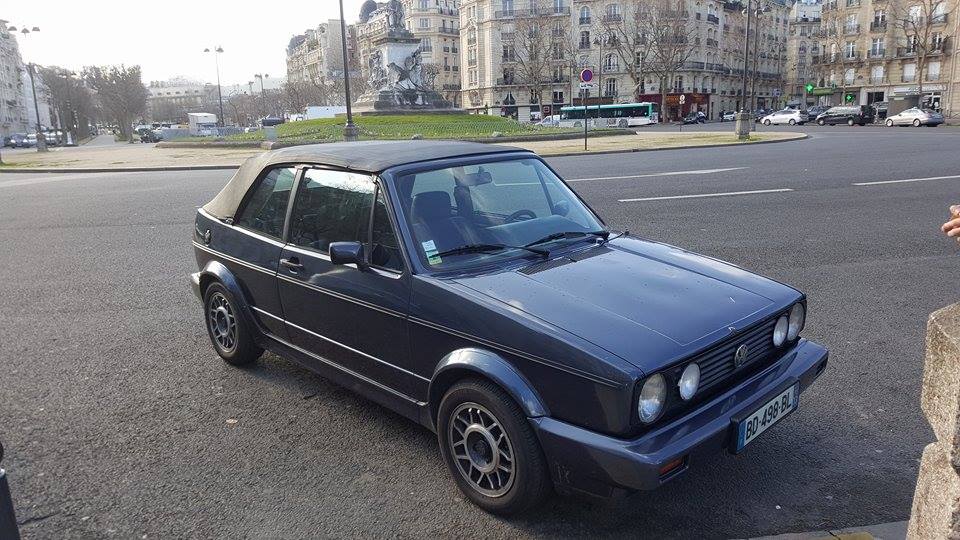

visiblement sur le première photo il manque du rembourrage sous la capote

l'assise du siège est pas troué mais on voie bien que la mousse est en fin de vie
peinture complète a prévoir , capote a revoir dans un avenir proche et les bricoles
pour plus de sécurité refait la distribution ;) soit minimum 2200 euro a revoir ( capote , peinture )
2000 euro ça reste correcte

Je la trouve correct est au prix pour un DX
Sachant ton problème de direction (à faire) et la capote ( qui ne l'empêche pas de rouler)
L'intérieur à l'air propre
Après tout dépend de ton budget, de tes connaissances en mécanique et de se que tu recherche exactement
-1- Pour la direction si la crémaillère fuit: faut il savoir où et est ce que la pompe n'a pas tourner sans huile ?
Une crémaillère d'occasion plus la MO pour le montage et le parallélisme 800 à 1000€ ( c'est une fourchette haute )
-2- la capote plus la doublure montées par Laurent ou Lilou prévoir encore un billet de 600 à 800€
-3- un voile de peinture entre 1500 et 2000€ ( attention c'est un voile et pas une reprise complète avec démontage des éléments )
