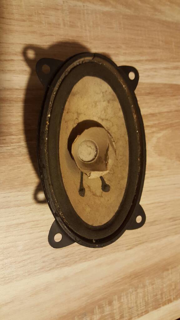

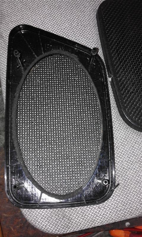

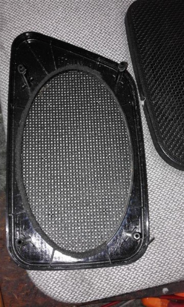

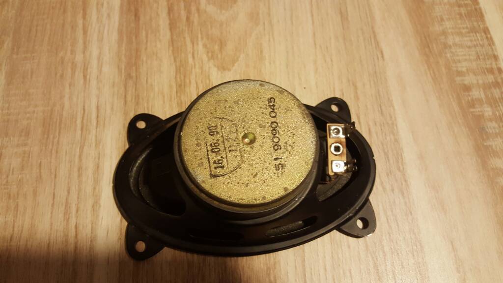

Pour rafraichir les infos concernant les HP latéraux arrières, j'ai trouvé de vieux panneaux latéraux
dans une casse pour récupérer les grilles. Voici différentes photos et les hp d'origine bien dégradés :(
Si vous avez besoin d'autres infos, profitez-en.

Re: hauts parleurs arriere
Super ça, est ce que tu pourrais reprendre les côtes de perçage des picots de la grille et le trou ovale des hps, si cela est possible
grisou911
Messages : 65
Enregistré le : mar. juin 25, 2013 22:59 pm
Année : 1994
Lien vers la présentation : https://www.golf1cabriolet.com/forum/vi ... =2&t=33047
Localisation : Liège
Message par grisou911 »
De manière imagée, les 4 picots sont aux 4 coins d'un rectangle de longueur 123mm et de largeur 74mm.
Les côtes de l'ellipse: 146,5mm au plus grand et 85,5mm au plus petit.
S'il te faut d'autres infos pas de problème mais ce sera pour demain.
A+

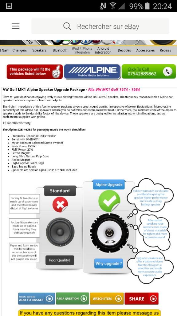

Les alpine sxe-4625s comme déjà signalé (je pense) sont compatibles.
Tout va bien

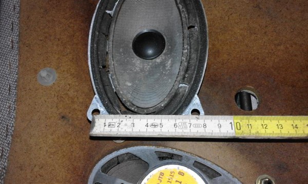

je sais pas si je fait avancer la chose, mais moi je viens d'enlever ce la des nokia :hein
je pense qu'il sont ceux d'origine
j'ai les panneaux de porte perforé ,et mon cab et de 1986
et je les ai remplacer par de JBL
en 13 cm et 2 voix
