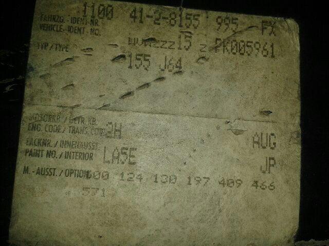

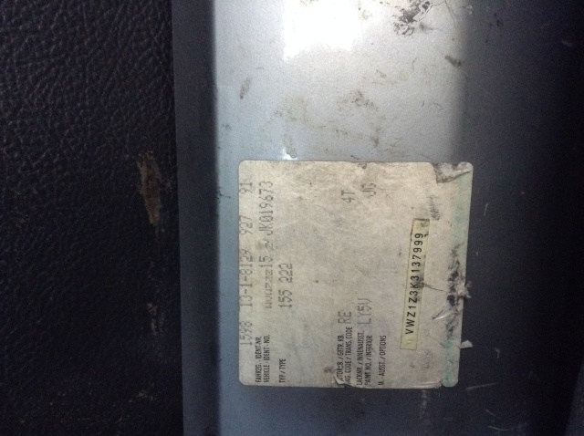

On m a demandé de publier ma étiquette donc voilà si on peut me l'expliquer c'est encore mieux :)

peut être une classic.... moteur 2h

Golf Classic N° 844

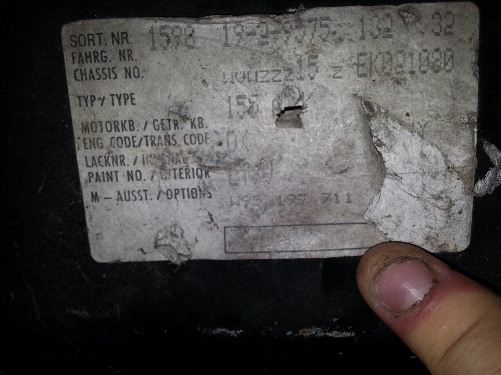

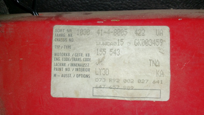

voici la mienne

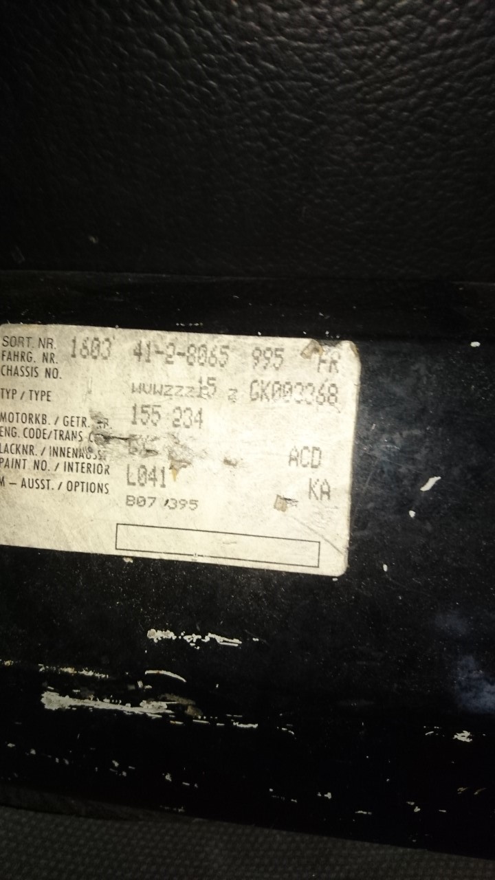

finition classicline

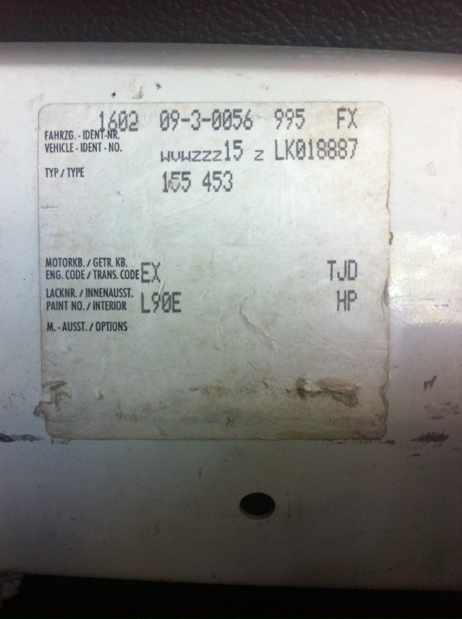

bonjour
voici les miennes, pouvez vous m'en dire plus sur certains codes options?
notamment celles avec les lettres.

Sportline
Suisse

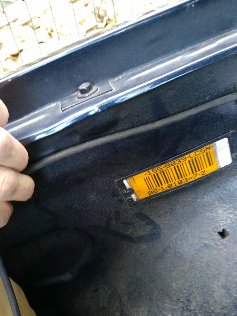

Voici la mienne qu en savez vous en dire car on m a raconté n importe quoi ? Même le code option 711 etc je ne vois pas

cab us venant de californie

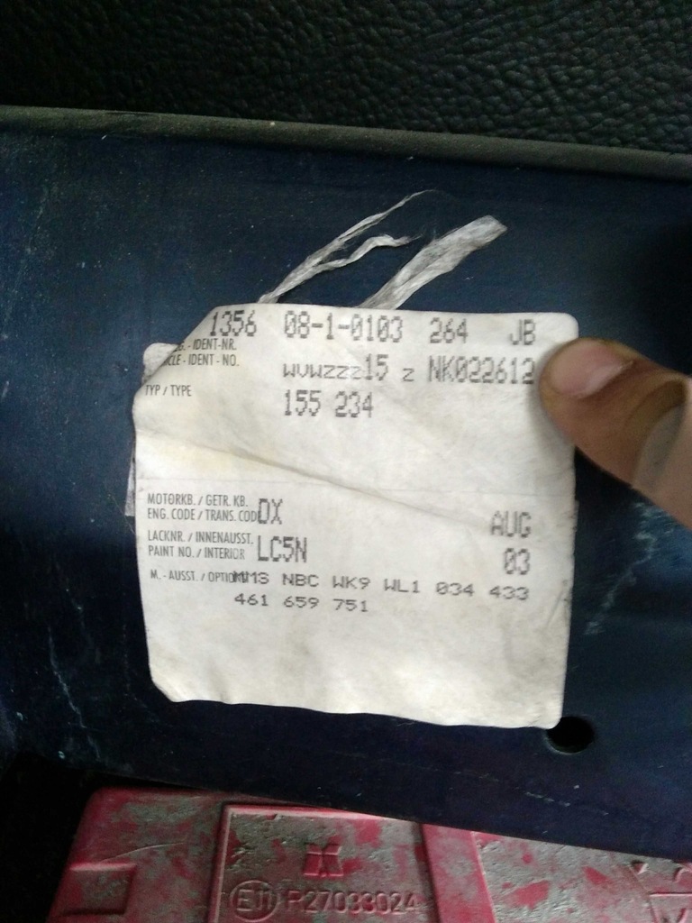

serie quartett

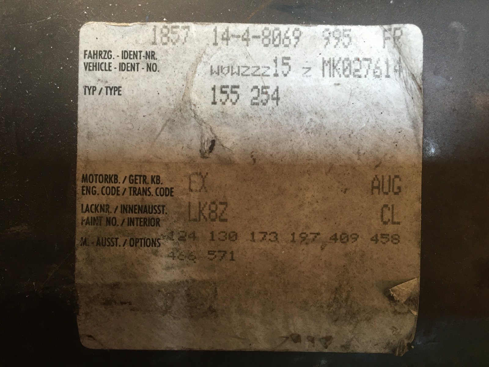

des commentaires sur cette étiquette ?
la mienne
Enfin le code 155 434 signifie (je suppose) :
Golf Cabriolet (155)
Finition Quarttet (4)
Moteur 112 CH (3)
Boîte manuel (4)
DX type de moteur
LK5T couleur bleu
FC interieur tissu bleu, ca correspond
Sur la photo la 1ere ligne est caché, elle est de 1990
Reste la suite, ou il doit y avoir le mfa (d'origine quartett), capote electrique, antenne electrique, direction assisté
Je n'ai aps trouvé le lieu ou il y a toutes les definitions de ces codes, à moins que tout soit dans la tête d'olive4 ;)

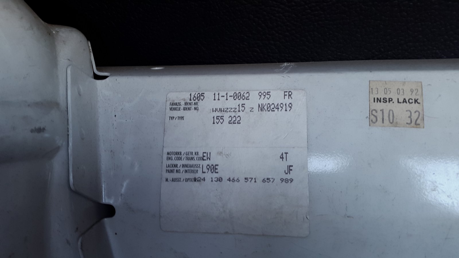

Salut

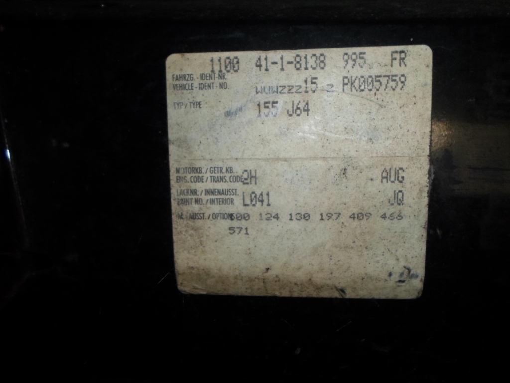

à mon tour de devoiler mon etiquette :
Golf Cabriolet Rivage d origine France
moteur EW 1.6 carbu 75cv
couleur blanc alpin L90E
interieur noir JF
option : Direction assistée (657); antibrouillard arriere (571)+ "raccordement antibrouillard" ( 466 ); siege "non-sport"(989 ) ; ampoule de phare jaune (124 ) ( mais l ancien proprio lui a lis des blancs, il me l avait dit lui meme avant mes recherches de code ) ; ceinture abdominale pour siège ar automatique (130)

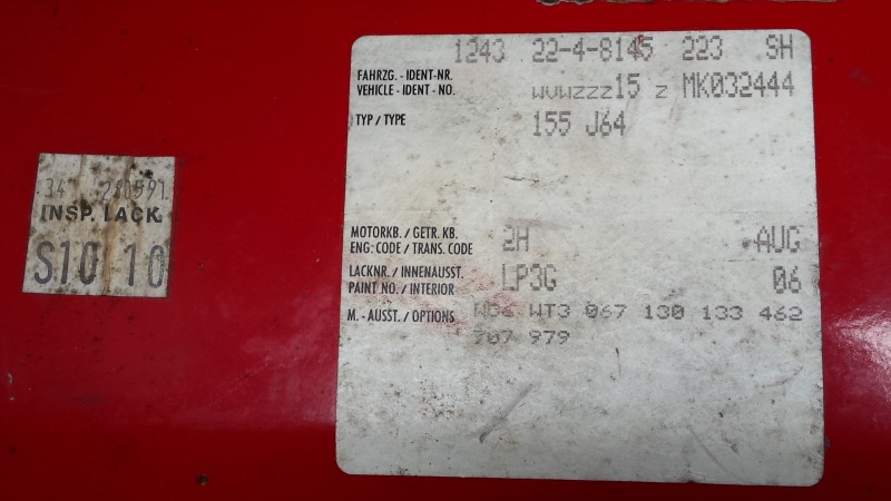

bonjour
voici la mienne qui je pense est une quarttet d'après ce que j'ai lu.
aucun codes options ce qui est a priori normal si c'est une quarttet.
pour le pays j'avais le carnet de vente de la voiture, mais je ne l'ai plus...... j'ai quitté ma femme...... j'ai conservé mon cab mais adieu au papiers du cab, à moins qu'un jour ils réapparaissent.
je me souviens tout de même qu'elle vient d'italie concession ivrea, elle est de 1989, et elle a les répétiteurs latéraux, le mfa.
le code pays jb c'est bizarre, j'ai trouvé aucune indication dans la rubrique identification qui puisse m'aider.
Ton cabriolet vient bien d'Italie de la région de Turin. Le Code JB correspond bien à l'Italie.
