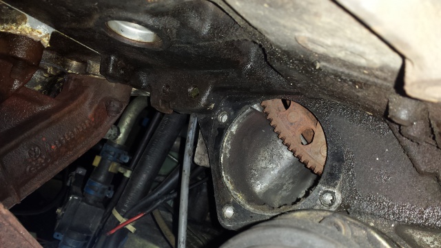

Le plus dur est fait, vous devriez avoir ça... en tournant la tête sur la gauche... :
On voit bien l'emplacement des 3 vis. Il restera à nettoyer avant de remonter la nouvelle pièce

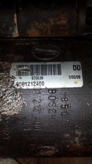

Et le démarreur sur l'établi :
Pour le contrôler, aidez vous du tuto de Reuche : viewtopic.php?f=7&t=35360
J'ai choisi un démarreur Valéo en échange standard donc je vais renvoyer celui ci.
Les références de mon démarreur : Bosch 0001212400.

Très bien ce tuto 8-)
Je pense qu'une des première chose que je ferai quand j'aurai ma bel air bva, c'est noté le n° du démarreur pour pouvoir le commander rapidement.
Faut impérativement le sortir pour voir le numéro de pièce, ou bien il est visible par en dessous ?

Le numéro est visible par le dessous avant démontage :)

J'ai pu vérifier le numéro de démarreur aujourd'hui : c'est le même.
Bosch 001 212 400
VW 027 911 023
