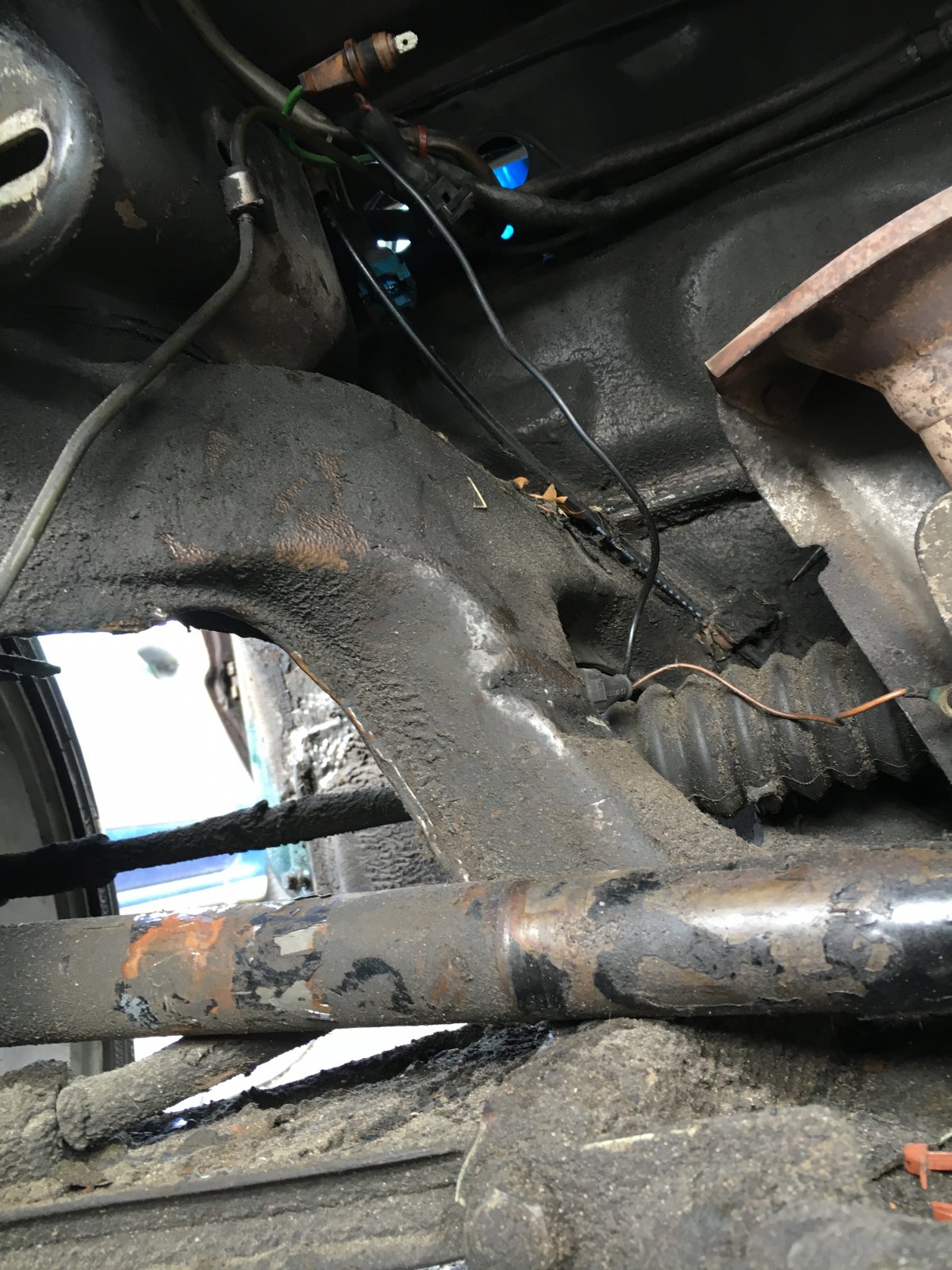

salut a tous,
Avec les beaux jours qui arrivent voila que je peux enfin commencer la remise en etat de ma 86 US:)
Le moteur boite sorti et tout ce qu'il y a sous le capot vidé ... Y a plus qu a mais avant de commencer mon longeron droit me turlupine... Visiblement il a encaisser un choc mais qu en pensez vous...
Merci de votre feedback
Raph

Pour bien faire il faudrait comparer avec une autre, car de visu dur a dire.
Ou aller voir chez vw s’ils ont les cotes, et qu'ils pigent le véhicule.

Salut comme tyty57 je ne vois pas trop, t'as pas d'autres photos ? J'ai regardé la mienne, il n'y a pas de courbe, c'est bien droit ...

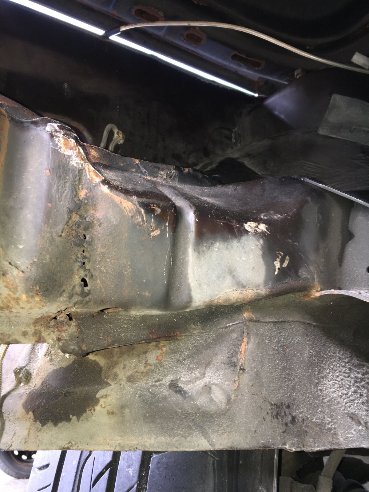

Voici deux autre photo moteur deposé...

on dirait qu'il a été ressoudé sur la photo numéro 2 !? et que du Blackson a été mis dessus non !?
sais tu si la face avant a déjà été changé ?
en tout cas de face il parait bien droit, mais vu du dessus c'est pas la meme histoire... o_O

C'est vrai on dirais vraiment qu'il a été ressoudé sur la photo 2

En effet il a été resoudé et la face avant aussi elle n'a pas été chanchée mais je pense que la voiture a été pliée sur la face avant et redressée n importe comment
Sur route je n ai rien senti de particulier mais en sortant le moteur c est plus flagrant......
Je peux pas me résoudre à changer de projet c est une us full option donc j ai envie de la refaire....
J envisage le re placement du panneau droit complet dispo chez mecatechnique et de la face avant mais j imagine difficilement le boulot ... Possible sois même
Combien pourrais coûter cela chez un carrossier sachant que je l amènerait nue...

Pour le ct...... ça craint. Tant que la tourelle de amortisseur n'a pas bouger pas de problème pour eux. Ils indiqueront déformation majeur brancard et longeron. Un truc du genre. Mais où j'ai peur que ça ne passe pas c'est pour la soudure qui n'est vraiment pas conforme!

Merci Tyty je vais tout nettoyer pour avoir une visions la plus claire possible puis on en discute j ai l impression que seule la partie avant le support moteur a bouger
oliv, je vais passer chez le carrosier en bas de chez mois avec les photos que j ai poster pour voir ce qu'il en pense et voir si on sais retirer le coup dans le bersceau
En tout cqs en hollqnde ça passait au ct car cette reparation date pas d'hier par contre en belgique ils vont me rire au nez lol ...
Ils ont decoupé le lomgeron pratiquement tout autour pour le redresser et enssuite le ressouder. franchement ils auraient au moins pus le remettre droit et soigner la soudure :(
Enfin si quelqu'una un tuto sur le remplacement d'un longeron je suis preneur...

Salut Tyty, voila pour le ment je suis toujours en phase nettoyage decapage de la couche de goudron d'origine a l extérieur et l intérieur de la contre aile.
Donc longerons a moitié decoupé pour le redressér et ressoudé a la va comme je te pousse comme on peu le voir sur les photos mais la contre aile aussi a eté partiellement decoupée et remplacée avec une partie relativement pourrie donc la reparation date pas d'hier. Il y meme pris la peine de le mastiquer a l'intérieurde la contre aile...
Bref j ai ete cherché ce weekend la tolerie nécessaire rest a voir que couper que garder que remplacer....
Par contre dans le flanc droit acheté chez mecatechnique je constate qu'il n y a pas un renfort dans la contre aile extérieur...
Y avait il une difference entre les cabrio et les berlines qui sur diverses photo google nes sembles pas avoir cette tole de renfort, c est une espece de contraile secondaire qui va me pourrir la vie pour la decoupe de la partie endomagée
