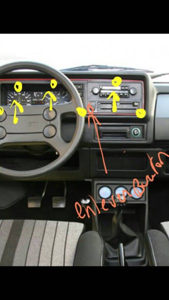

Moi j'enlève le poste et tu plonges ta main.... ton bras dernière. Il faut appuyer sur la petite languette du câble pour le déverrouiller. Si il te reste plus que ton compteur il y a deux vis à ne pas oublier elle sont sur la partie haute face cadran. Je sais pas si ça t'aide.

Il y en a une dernière l'autoradio à un cm du bord du cadre vers le haut.
Enleve les tétines du chauffage retiré la molette et retire le cadre il y a une vis 1 bas aussi.

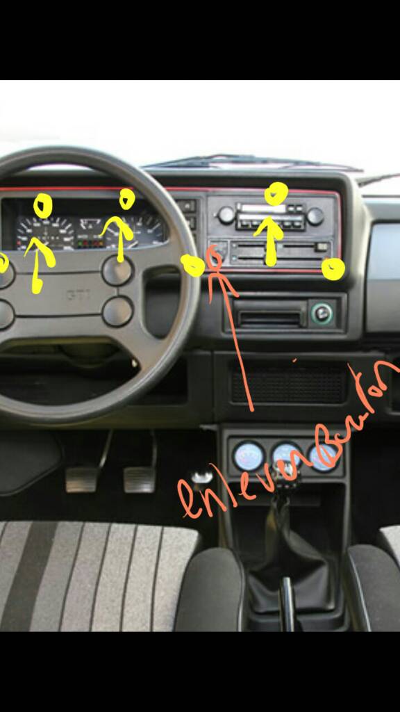

Il faut retirer l entourage de compteur dans un premier temps
Soit 6 vis , 3 en haut ( deux au niveau du cadrant compteur et 1 au centre de l emplacement du poste auto radio )
3 en bas ( une derriere le cache interupteur des phares , une sous le cache ides interupteurs warning /degivrage /anti brouillard , et une deriere la plaquette de reglage de chauffage )
Tu retire l entourage de compteur et intrumentation amres avoir deconnecter les prise de chaque interupteur
et pour demonter le compteur deux vise ( une de chaque cote du compteur ) et il ta faudra debrancher le cable de compteur en passant ta mai deriere car celui ci n est pas assez long et ne laisse pas beaucoup de marge de manoeuvre .

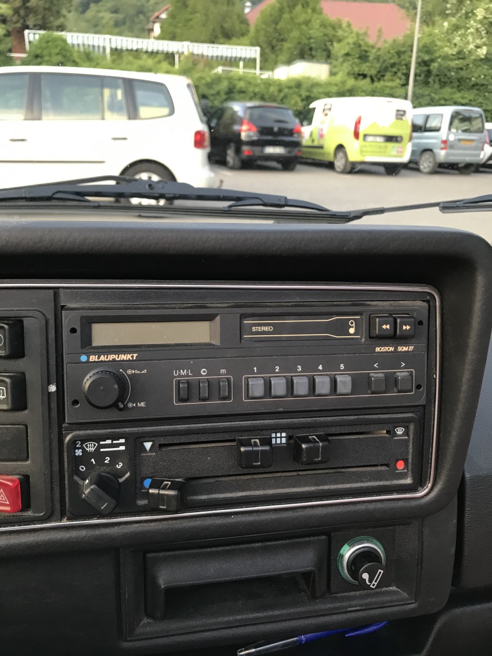

Quelqu un peut me dire comment enlever l’autoradio s’il vous plaît? Je ne sais pas ou sont les vis.
Et au passage si il a une belle reference pour un nouvel autoradio moderne qui fait plutôt « d’origine » je suis preneur.
Merci à tous
Re: démontage tableau de bord ... au secours !
4 petits tounevis pourront te remplacer l'outillage nécessaire.
Ou 4 bout de fil électrique pour maison, du moment qu'il s'enfonce de 3 à 4 cm, ça te déverrouillera les 4 crochets
