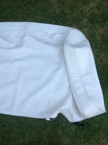

Petit nettoyage du couvre capote cet après midi: eau, vinaigre blanc et savon noir. J ai fait avec ce que j avais à la maison ;)

Joli ! Beau travail !
Re: nettoyage de couvre capote
Comme dirais Coluche... c'est plus blanc que blanc ! :)

Oui, je suis content du résultat. J ai également fait la même chose sur la capote mais le résultat est moins flagrant ;)
Sur la capote, savon noir à fond et à plusieurs reprises.
J'ai mis du temps pour la mienne mais c'est revenu sur une capote de 25 ans d'âge ;)
pour bien nettoyer avec le savon noir, tu humidifie la surface avec de l'eau tiède, puis tu met le savon noir non diluer et tu frotte avec une brosse il ,faut que ca mousse, puis avec une serviette microfibre tu sèche la zone traité, et avec une deuxième serviette microfibre humide (eau froide) rincé, tu repasse un coups sur la zone pour retirer les reste de savon et mousse qui resterais

Voici la mienne qui est d'origine et qui a
25 ans redevenue blanche comme la carrosserie avec beaucoup d'huile de coude.
Courage ;)

Ah oui, le résultat est top :inlove: la mienne n est pas non plus noire... Mais je vais suivre vos conseils et la nettoyer de manière intensive.
