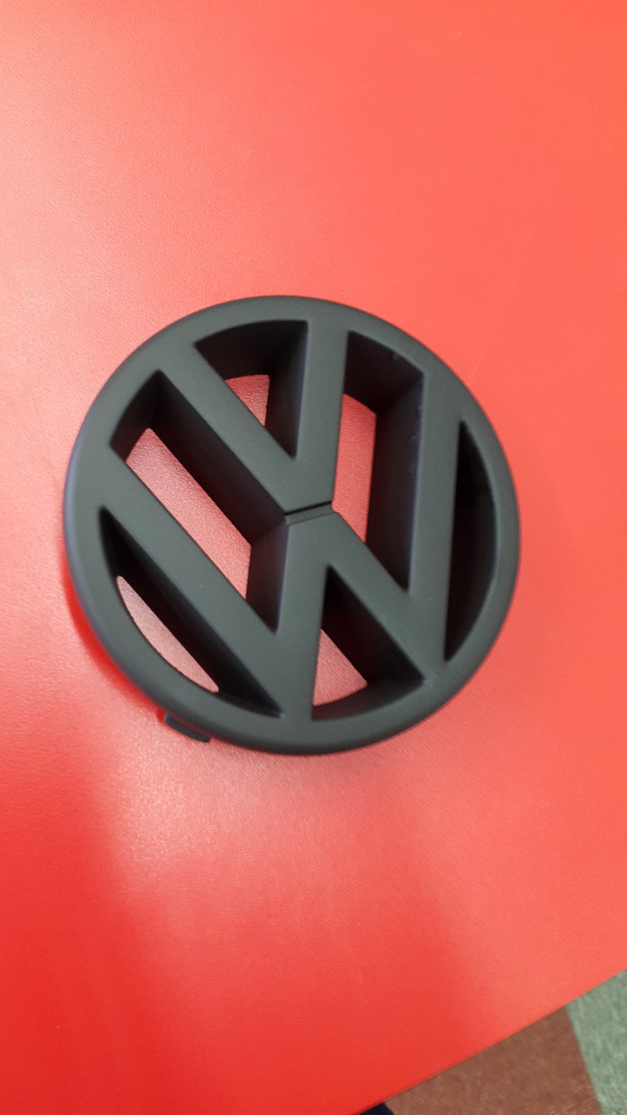

J ai suivi vos conseils à savoir demonter la calandre : au moins beaucoup plus d accès pour les encoches
Par contre :
- en fait l ancien proprio ne l avait pas peint en gris , c est tout le chrome qui est parti ; en attendant l achat d un neuf je vais le repeindre ( j hesite entre gris métallisé et noir )
- l ancien proprio , lors de l achat m avais dit avoir changé la calandre car l ancienne etait ternie et avait des feux jaunes ; soit ;
Mais contrairement à ce qui est noté sur le forum , elle ne tient pas avec des cos plastiques mais de simples vis !
Pensez vous que à long terme cela puisse avoir un impact ( moins grande flexibilité et casse calandre ? )

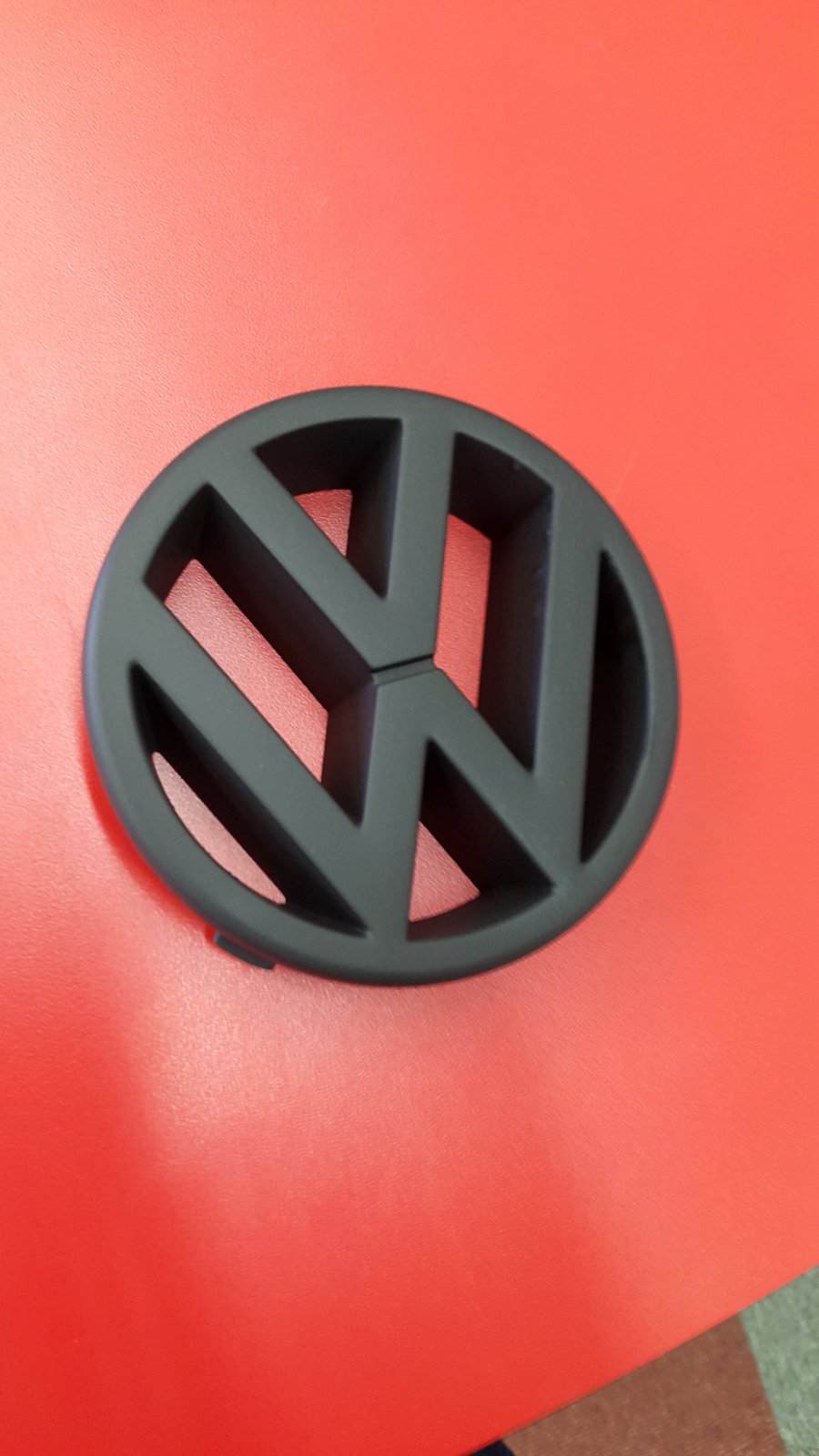

Au final ce sera noir mat ( peinture special fonte résistant à la chaleur )
