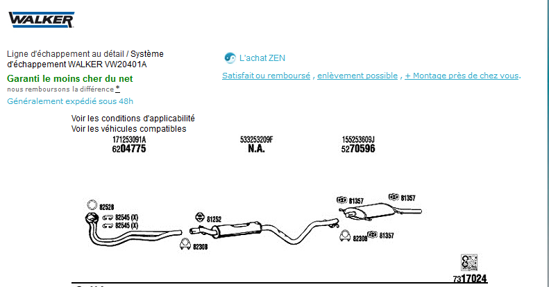

Je me trompe peut-être mais les collecteurs de DX veneporte n'a pas la courbure qu'il faut.

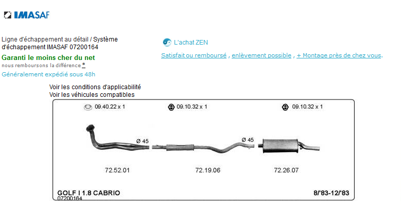

Le DX imasaf 3 a un catalyseur donc je pense que c'est pour 2H.
Si quelqu'un peut confirmer ?
- Messages : 16788
Re: DX : les principales références échappement du marché...
C'est pour cette raison que je préconise de rechercher les références de son modèle au préalable sur Ekta.
Outre le DX et le 2H, il y a aussi des variantes proches comme le KT ou le JH...et sans compter que certaines motorisations sont communes avec la berline...
Pour éviter les confusions je peux cependant supprimer l'image.
Pour le collecteur Veneporte 2 ref : 171 253 091 A et 055 253 091 L.

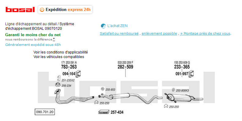

Bonjour, j'ai commandé un intermédiaire Bosal chez oscarouille pour mon 2h, j'ai pris un modèle pour DX donc référence 282-509 en vue de monter un 4-2-1 inox, mon collecteur étant fendu.
Le problème est que contrairement au schéma et au montage actuel du cata sur ma voiture, la fixation de l'inter au niveau du silentbloc avant est différente et surtout du mauvais côté. (D'ailleurs elle est contrairement à tous les croquis de ce pot qu'on trouve sur le net) est ce que c'est normal et surtout est ce que ça va se monter quand même ?

Oui donc l'intermédiaire que j'ai reçu, avec pourtant la bonne référence, ne correspond pas au schéma.
maxivince
- Messages : 1855
- Enregistré le : dim. août 01, 2010 13:03 pm
- Voiture : Golf 1
- Version : Classicline
- Lien vers la présentation : https://www.golf1cabriolet.com/forum/vi ... 55#p726555
- Localisation : 06
- Âge : 44
Du coup je ne sais pas trop quoi faire, ils auraient modifié la fixation ? A priori je pense que ça doit se monter mais bon. Je n'ai pas eu le temps de prendre contact avec oscaro mais je me doute que l'issue ne sera pas idéale pour moi, a mon avis ils vont me dire que c'est comme ça et qu'ils n'ont pas + d'infos du fabriquant, et que je peux leur renvoyer à mes frais
Personne n'avait encore été confronté à ce problème ?
maxivince
- Messages : 1855
- Voiture : Golf 1
- Localisation : 06
- Âge : 44
Alors voilà, j'ai monté l'intermédiaire de DX, j'ai du supprimer la patte qui ne servait a rien et surtout qui gênait et tapait dans la caisse.
Le problème est que le diamètre de la cartouche est bien plus gros que celui de la cartouche de mon ancien intermédiaire. (Voir photo)
Et comme mon collecteur inox sort un peu trop haut, disons trop près de la caisse, j'ai l'intermédiaire qui se retrouve collé à la tole pare chaleur et qui du coup provoque des vibrations en roulant. Je pense que je vais être obligé de mettre un tube direct, en espérant ne pas faire trop de bruit (actuellement c'est très correct sans le cata), le problème est que je ne trouve que des tubes pour "avant 84".
Est ce que vous savez si le diamètre est le même ? Si c'est juste une histoire de fixation je peux modifier, mais il faut que ce soit au bon diamètre.
Je commanderai bien un intermédiaire type origine mais je ne peux pas rendre le bosal (déjà parce que j'ai supprimé la patte) car je l'ai acheté il y a + de 2 mois, et si je reçois un autre aussi gros
Il me faudrait soit un intermédiaire "sport" soit un tube direct.
J'ai 11.4cm de diamètre sur le bosal contre 9.6 sur l'ancien.
